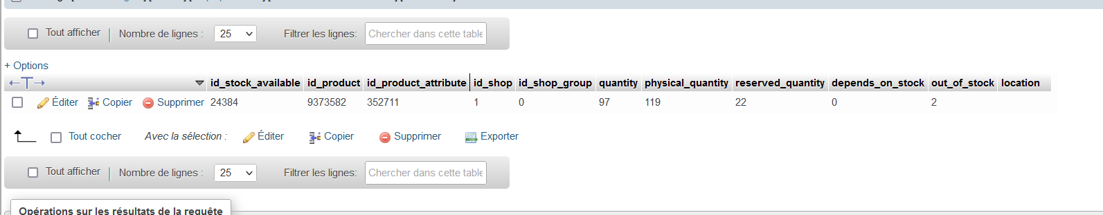

Voici la table avant le passage de la commande :

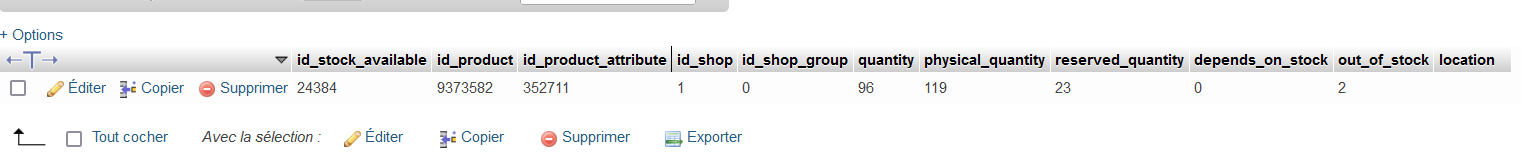

Et voici la table après le passage de la commande et donc de ce code :
$db = \Db::getInstance();
        $db->update('stock_available', array(
        'physical_quantity' => 100,
        'reserved_quantity' => 1,
        ), 'id_product_attribute =352711'
Nous utilisons le module wk_warehouses donc cette décrémentation de la quantity et l'incrémentation de la reserved_quantity sont normales (si le update ne fonctionnait pas...)
Le hook fonctionne bien, j'ai déjà réussi à echo des informations ou autre.
La requête fonctionne correctement sur phpmyadmin donc c'est incompréhensible. Je vais abandonner la solution de traiter les commandes au fil de l'eau, je vais le faire avec une tache cron qui va récupérer les dernières commandes et faire les opérations appropriées.
