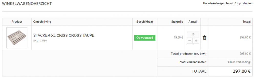

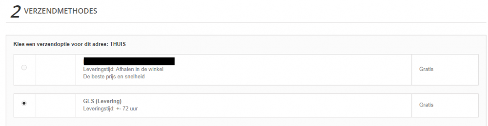

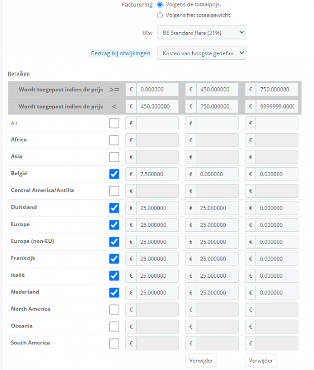

irie Posted July 20, 2021 Share Posted July 20, 2021 Ik ben al enkele dagen tevergeefs aan het zoeken naar een oplossing voor dit probleem. Mijn vervoersinstellingen zijn zo geconfigureerd dat het minimum bestelbedrag dat vereist is om te genieten van gratis verzending verschilt per land. (zie foto met prijsbereik) Afhaling in de winkel is altijd gratis en werkt zonder problemen. Bij het besteloverzicht dat klanten te zien krijgen word de gratis verzending helaas niet gebaseerd op de bereiken die ik heb ingegeven, en dit zorgt ervoor dat klanten reeds een gratis verzending toegewezen krijgen ook al is het minimum bestelbedrag om van de gratis verzending te genieten nog niet bereikt. (zie foto besteloverzicht) Ik gebruik prestashop 1.6 Link to comment Share on other sites More sharing options...
ecommerce16 Posted July 20, 2021 Share Posted July 20, 2021 heb je gratis verzending op ja staan(bovenaan op dezelfde pagina als waar de screenshot vandaan komt) die moet op nee staan. Bij verzending/instellingen moet je gratis verzending vanaf 0 euro zetten Link to comment Share on other sites More sharing options...
