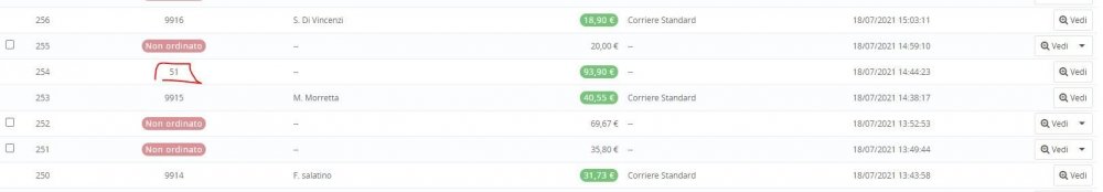

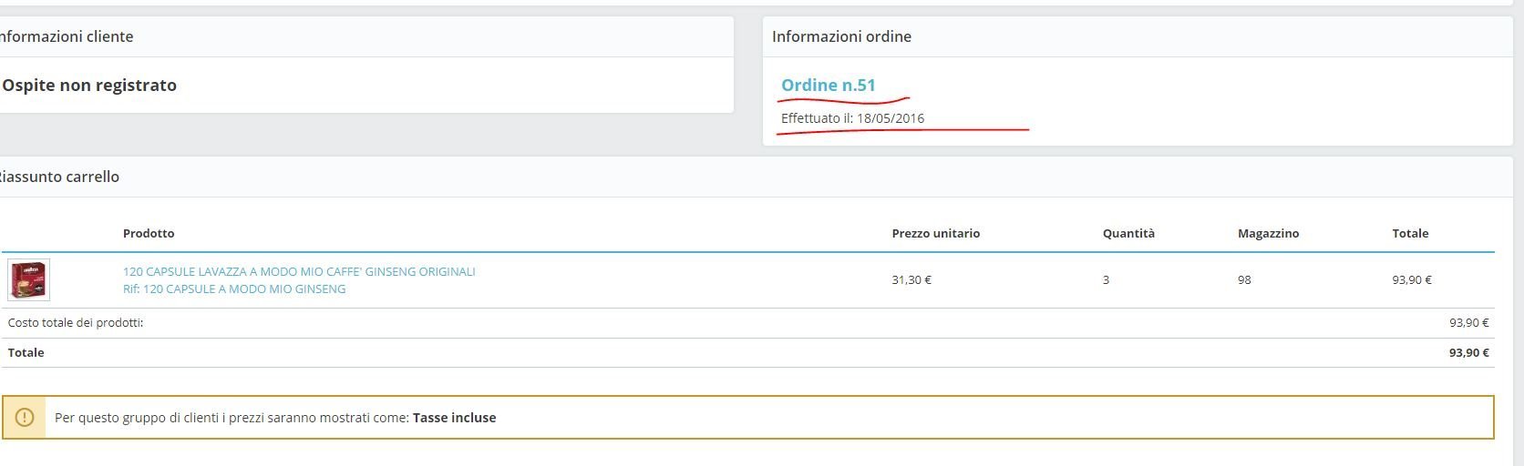

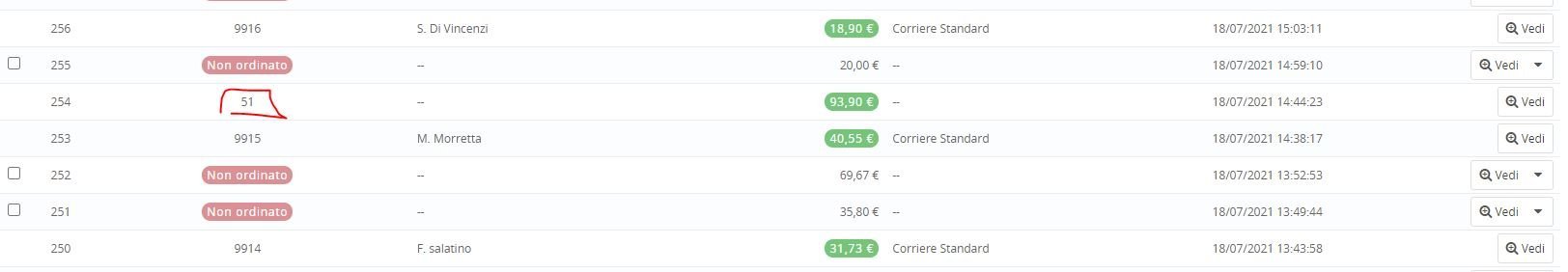

lorenzoripa Posted July 18, 2021 Share Posted July 18, 2021 Buonasera, Abbiamo rifatto il sito per un nostro cliente passando dalla versione 1.7.7.2 alla 1.7.7.5 con una nuova installazione e un nuovo template, importando i dati delle tabelle di prodotti categorie attributi carrelli e ordini. Fino a qui tutto ok il funziona "regolarmente". Ci chiama il cliente e ci dice che alcuni cliente hanno effettuato l'ordine ma non hanno ricevuto nessuna mail ne tantomeno il negoziante. Siamo andatia controllare i carrelli e abbiamo trovato come se, in maniera random, generasse degli ordini con degli id "antichi" generati anni fa. Da cosa può dipendere? Nelle immagini un esempio. Grazie a tutti per il supporto Link to comment Share on other sites More sharing options...
lorenzoripa Posted July 21, 2021 Author Share Posted July 21, 2021 potrebbe essere un problema del valore auto_increment della tabella dei carrelli? Link to comment Share on other sites More sharing options...
7bit Posted July 22, 2021 Share Posted July 22, 2021 On 7/21/2021 at 4:30 PM, lorenzoripa said: potrebbe essere un problema del valore auto_increment della tabella dei carrelli? possono essere tante cose Il carrello va per se, se è stata fatta una installazione nuova e pulita non ha nulla a che vedere con il vecchio sito. a mio avviso, senza nessuna analisi, potrebbe essere un problema nella migrazione dati, qualche errore di procedura o altro più grave. Saluto Link to comment Share on other sites More sharing options...
lorenzoripa Posted August 12, 2021 Author Share Posted August 12, 2021 Grazie ho risolto, si trattava del valore autoincrement della tabella che quando matchava con un vecchio carrello che era convertito in ordine lo segnalava come ordine. Avendo ancora il vecchio db ho controllato il valore della tabella e l'ho aggiornato (aumentandolo) nella nuova. Grazie Link to comment Share on other sites More sharing options...
