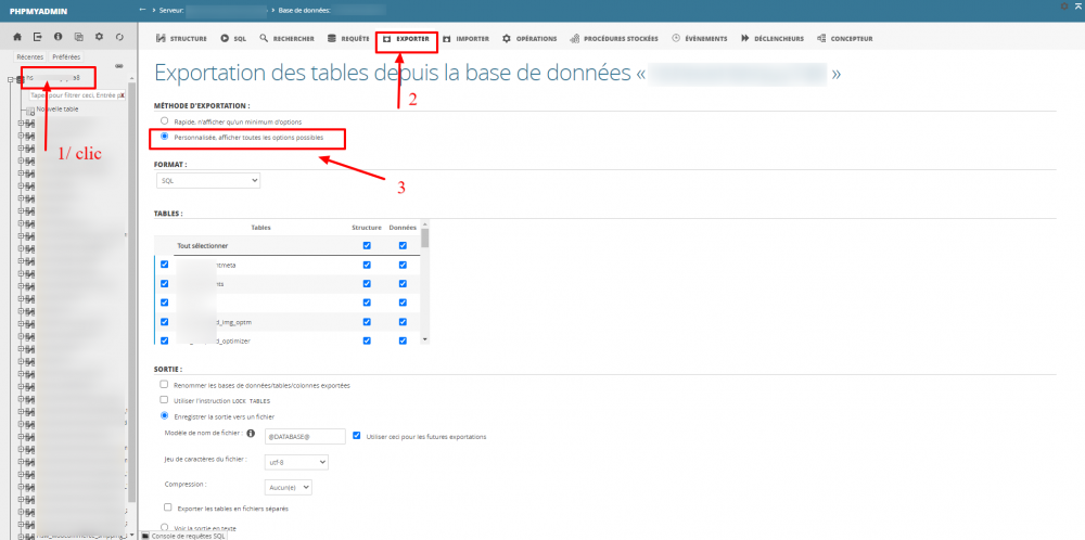

solsol69 Posted July 15, 2021 Share Posted July 15, 2021 il y a 18 minutes, sambystef a dit : Avec le phpmyadmin de OVH je n'ai pas le details des tables, donc impossible de l'exporter en plusieurs parties Bonjour Il faut cliquer sur votre table pour avoir cette option. Link to comment Share on other sites More sharing options...
