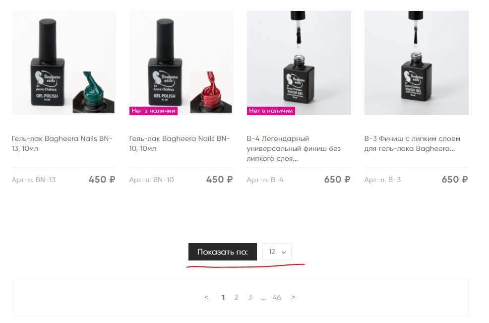

Risalo Posted July 12, 2021 Share Posted July 12, 2021 Имеется сайт на Prestshop 1.6.1.4. Для каталога товаров включена пагинация, с возможностью выбрать 12/24/48/60 товаров для одновременного отображения на странице. При выборе нужного количества товаров, страница перезагружается, добавляя к url параметр &n=12 / &n=24 и т.д. и количество товаров корректно изменяется. Но при переходе на следующую страницу, количество товаров 12, вне зависимости от выбранного ранее значения. Pagination.tpl пробовал менять на вариант из темы по умолчанию. Подскажите пожалуйста, в чем может быть беда? Link to comment Share on other sites More sharing options...

wagood Posted July 14, 2021 Share Posted July 14, 2021 Но у вас по клику "Показать по: " ничего не происходит ведь Link to comment Share on other sites More sharing options...
Risalo Posted July 22, 2021 Author Share Posted July 22, 2021 On 7/14/2021 at 7:19 PM, wagood said: Но у вас по клику "Показать по: " ничего не происходит ведь Да, верно Link to comment Share on other sites More sharing options...
wagood Posted July 22, 2021 Share Posted July 22, 2021 не знаю в каком файле это у вас прописано, тема кастомизирована (неправильно), нужно вместо <select> поставить <select name="n"> кроме того по коду там всё равно что-то не то <input type="hidden" name="n" id="nb_item" class="hidden" value="$nb_products"> $nb_products там точно не должно быть 1 Link to comment Share on other sites More sharing options...
Risalo Posted July 28, 2021 Author Share Posted July 28, 2021 On 7/22/2021 at 2:05 PM, wagood said: не знаю в каком файле это у вас прописано, тема кастомизирована (неправильно), нужно вместо <select> поставить <select name="n"> кроме того по коду там всё равно что-то не то <input type="hidden" name="n" id="nb_item" class="hidden" value="$nb_products"> $nb_products там точно не должно быть Все заработало после удаления $nb_products, спасибо вам за помощь Link to comment Share on other sites More sharing options...
