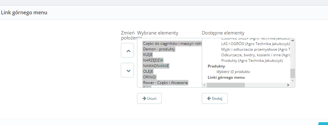

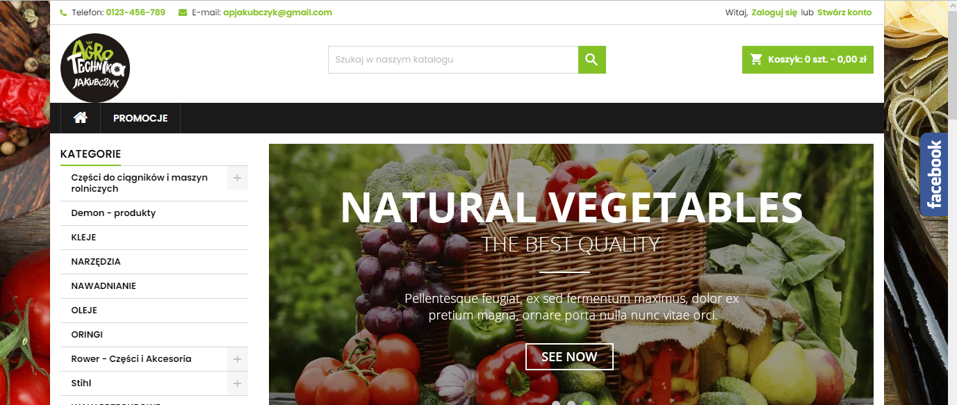

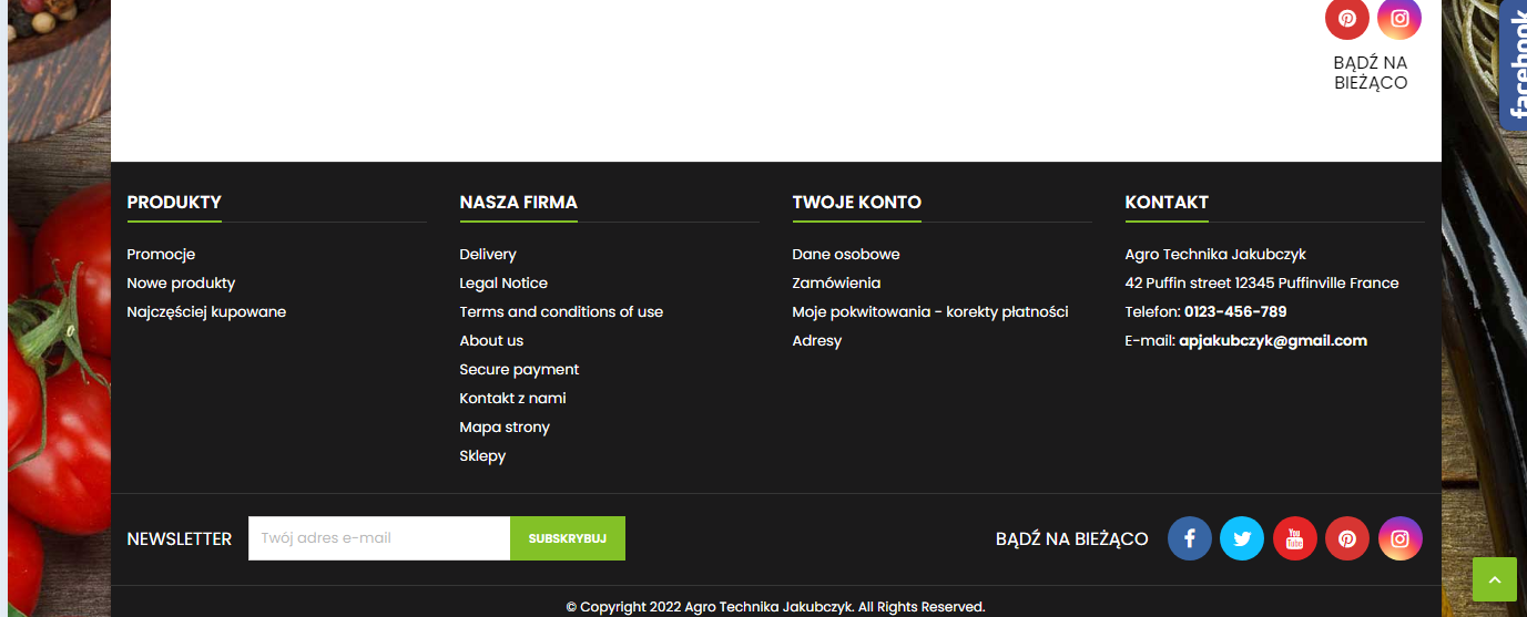

Witam serdecznie. Chciałbym, żeby lista linków ze screena o nazwie produkty(a raczej jej zawartość) wyświetlała się w top menu. Jak mam to zrobić? Niestety wchodząc w edycję szablonu i dodawania opcji do menu nie mogę ich dodać. Co jest tego powodem i jak to naprawić? Chciałbym, żeby kategorię wyświetlały się tak jak to jest aktualnie, a górny pasek przenosił nas do promocji, szerszej oferty nowych produktów, najczęściej kupowane, o nas, bloga(ten moduł będzie dopiero tworzony) i ewentualnie innych które dodam.
Dodatkowe pytanie. Chciałem samemu stworzyć nową stronę "Promocje" Co widać na załączonym pliku, ale mam jedynie możliwość edycji strony pod kątem dodania teksu, ale nie mogę dodać paneli pokroju(mapy, coś związanego z produktami[promocje na przykład]). Czy ja potrzebuję do tego jakiś nowy moduł?
Posiadam zakupiony i wgrany szablon: AngarTheme Version 2.4.4
