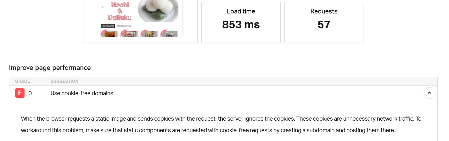

NSN Posted July 10, 2021 Share Posted July 10, 2021 Ich versuche gerade für die Seite eine cookie free domain für den statischen Inhalt einzurichten. Eigentlich sollte das ja ganz einfach sein indem man in BO unter Leistung den Media Server angibt. Nur leider wird der Eintrag dort nicht gespeichert und die Bilder somit auch nicht von der cookie free domain aus geladen. Ich habe dann testhalber mal versucht die htaccess händisch zu bearbeiten und bei der Rewrite rules die statische domain vorangestellt. Beispiel: RewriteRule ^([0-9])(\-[_a-zA-Z0-9-]*)?(-[0-9]+)?/.+\.jpg$ https://static.domain.com/%{ENV:REWRITEBASE}img/p/$1/$1$2$3.jpg [L] Dies habe ich bei allen rules für die Bilder gemacht und danach wurden die Bilder auch von der cookie free domain geladen, allerdings wurde zuvor versucht das Bild von der normalen Seite zu laden was laut https://www.webpagetest.org/ zu einem 302 bei der Abfrage geführt hat. Die Bilder wurden danach von der cookie free domain geholt und die Seite korrekt dargestellt, aber die 302 Fehler davor stören mich doch etwas. Vielleicht hat ja jemand eine Idee. Prestasho 1.6.1.4 PHP 7.2 Link to comment Share on other sites More sharing options...

NSN Posted July 10, 2021 Author Share Posted July 10, 2021 Die beste Lösung ist sicher, je nach Performance des Servers, einen eigenen Server zu verwenden. Da meine Seite aber, für mein Gefühl, schnell genug ist und ich mit den Ladezeiten nie Probleme hatte habe ich das Thema Media Server auch Jahre lang nicht beachtet. Letztens habe ich aber mal bei einem Website check gesehen dass vorgeschlagen wurde die Bilder von einer Cookie free (less) Domain besser sei. Die Abfrage für nicht vorhandene Cookies wäre dann weg und ich habe dann folgenden Artikel gefunden: https://www.fastcomet.com/kb/how-to-set-up-a-media-server-on-your-prestashop-hosting-account Dabei wird nur eine Subdomain auf der eigenen Domain und die Subdomain zielt ins gleiche Rootverzeichnis wie die eigentliche Shop Domain. So gesehen kein großer Geschwindigkeitsgewinn, aber das Ranking wird verbessert, falls es überhaupt was bringt. Link to comment Share on other sites More sharing options...

NSN Posted July 10, 2021 Author Share Posted July 10, 2021 vor 1 Stunde schrieb Claudiocool: Wenn ich die Subdomain, die ich im Mediaserver eingegeben habe, erscheint die Hauptdomain, der Shop selbst liegt in einem Unterverzeichnis. Die subdomain z.B. static.deineshopdomain.com muss auf das root Verzeichniss des Shops zeigen. Wenn dieser in einem unterorder liegt, z.B. deineshopdomain.com/prestashop dann muss die subdomain auch dort hin gehen. In dem Fall werden die Bilder von der Subdomain geladen und was nicht in den Bildorndern ist wie diverse Icons von Modulen oder so, wird wie gewohnt von der Hauptdomain geladen. Es sollten also keine Bilder verloren gehen und du musst nichts kopieren oder duplizieren. Was den Geschwindigkeitszuwachs betrifft, der ist marginal, vielleicht gar nicht messbar da die Seite je nicht immer zu 100% gleich performt. Der Grund warum ich das Thema aufgegriffen habe war eigentlich nur der Hinweis von pingdom.com Link to comment Share on other sites More sharing options...
