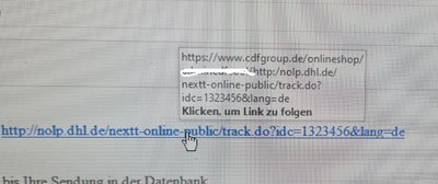

Claudiocool Posted July 6, 2021 Share Posted July 6, 2021 Hallo, ich habe ein kleines Problem, wenn ein Kunde die Tracking-Info bekommt. In den Übersetzungen wird eine Variable {followup} benutzt, das Ergebnis: Der Link wird zwar korrekt angezeigt, aber wenn man draufklicken will, sieht man, dass da die URL des Adminbereichs davorgestellt ist. Wo wird der Link generiert, bzw. wo kann ich den Teil mit der Admin-URL aus dem Link entfernen? Prestashop 1.6.1.7 mit Default Bootstrap Link to comment Share on other sites More sharing options...

Claudiocool Posted July 7, 2021 Author Share Posted July 7, 2021 Der Eintrag im Versanddienst lautet: http://nolp.dhl.de/nextt-online-public/track.do?idc=@&lang=de Und die Mailvorlage: Bestellung {order_name} - Unterwegs Ihre Bestellung {order_name} ist nun unterwegs zu Ihnen. den aktuellen Sendungs-Status können Sie hier verfolgen: {followup} Bitte beachten Sie, dass es ein paar Stunden dauern kann, bis Ihre Sendung in der Datenbank des Transportunternehmens erscheint. Das scheint ja alles zu passen, ich komm nur nicht drauf, woher er die Daten des Links bekommt. Der Link selbst wird korrekt angezeigt, in der Verlinkung selbst wird aber mein Admin-Verzeichnis vorangestellt. Link to comment Share on other sites More sharing options...

Claudiocool Posted July 7, 2021 Author Share Posted July 7, 2021 (edited) In der Mail an den Kunden, der Link wird in der Mailvorlage vor das {followup} gesetzt. Im Sourcecode sieht das dann so aus: <p style="border-bottom: 1px solid #D6D4D4; margin: 3px 0 7px; text-transform: uppercase; font-weight: 500; font-size: 18px; padding-bottom: 10px;">Bestellung {order_name} - Unterwegs</p> <p><span style="color: #777;"> Ihre Bestellung <span style="color: #333333;">{order_name}</span> ist nun unterwegs zu Ihnen. <br />den aktuellen Sendungs-Status können Sie hier verfolgen: <a href="https://www.cdfgroup.de/onlineshop/meinadminverzeichnis/{followup}" style="color: #337ff1;">{followup}<br /></a> </span></p> Also muss das ja in irgendeiner Datei generiert werden.... Ich stelle aber gerade fest, dass der das auch bei anderen Sachen macht, z.B. bei der Auftragsverfolgung in der Bestätigungsmail (sowohl Kunde als auch Gast). Also scheint das irgendwo Global zu sein, dass diese URL vorangestellt wird, und ich wüßte gerne, wo das passiert, bzw., warum. Edited July 7, 2021 by Claudiocool (see edit history) Link to comment Share on other sites More sharing options...
