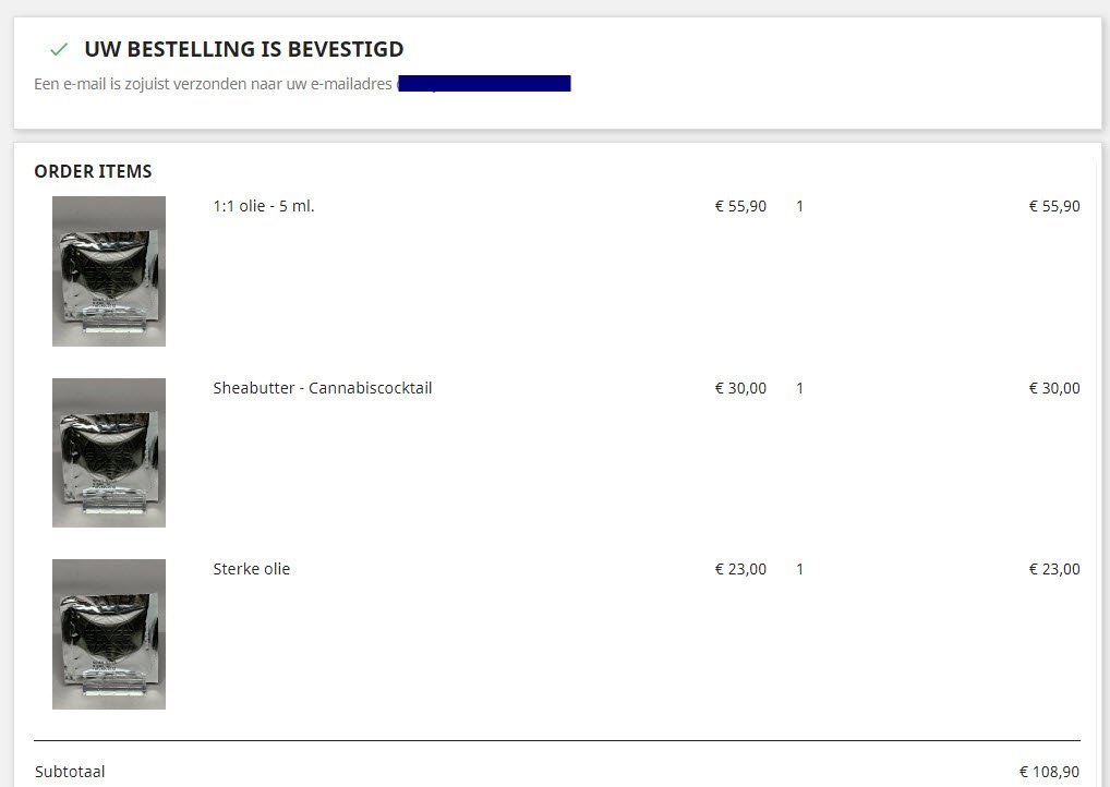

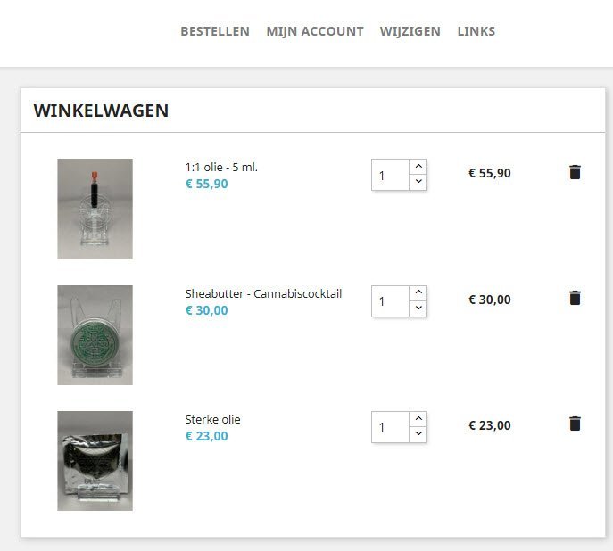

Suver Nuver Posted July 6, 2021 Share Posted July 6, 2021 (edited) Hallo, Wij gebruiken Presta 1.7.2.4 (update problematisch i.v.m. maatwerk). Wanneer een bestelling voltooid is, komt er een online-besteloverzicht in beeld met de gekochte producten. Bij dit overzicht toont het programma bij elke product het beeldbestand van het laatst bestelde item. Het is mij eerlijk gezegd niet bekend sinds wanneer deze bug opkomt, maar ik vermoed na het aanmaken van een hele serie nieuwe producten vorige week. Cache geleegd zowel van Presta als browser. Bij de print screen met de winkelwagen is te zien welke beeldbestanden dit zouden moeten zijn. Iemand een idee hoe dit op te lossen is? Alvast hartelijk dank! Edited July 22, 2021 by Suver Nuver Opgelost melden (see edit history) Link to comment Share on other sites More sharing options...
