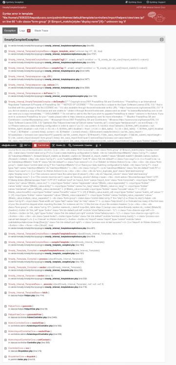

oguzhansari Posted July 6, 2021 Share Posted July 6, 2021 Merhaba, İlk defa prestashop kurdum. İlk izlenimime göre çok sorunlu bir yazılım gibi görünüyor. 500 hatası aldım. config dosyası ile çözüldü. Şimdi de aşağıdaki hatayı alıyorum. Panelde ürün kategori vs ekleme yapamıyorum. Syntax error in template "file:/home/u7936320/siteadi.com/padmin/themes/default/template/controllers/import/helpers/view/view.tpl" on line 66 "<div class="form-group" {if !$import_matchs}style="display:none"{/if}>" unknown tag 'if' Sorun ne olabilir. Link to comment Share on other sites More sharing options...

oguzhansari Posted July 8, 2021 Author Share Posted July 8, 2021 İlk mesajımdaki hata yine çıktı. Bu neden oluyor. Kategori içeri aktarırken hata alıyorum. csv dosyasını ekledim. categories_import.csv Link to comment Share on other sites More sharing options...

PrestaServicePro Posted July 8, 2021 Share Posted July 8, 2021 Merhaba Oguz bey, yukarida aldiginiz hatadaki bu satiri silip yeniden save edin bakalim baska bir yerde cikacakmi bu hata {if !$import_matchs}style="display:none"{/if} Link to comment Share on other sites More sharing options...
oguzhansari Posted July 8, 2021 Author Share Posted July 8, 2021 Tahminimce çıkacaktır. O satırı altında da if koşulları var. Ve if koşulu tanımıyor şeklinde bir hata geliyor. İşin garibi paneli İngilizce yaptığımda sorun yaşamadım. Link to comment Share on other sites More sharing options...
PrestaServicePro Posted July 8, 2021 Share Posted July 8, 2021 evet english versiyonda cikmamasi ayri bir tuaflik. PS/PHP versiyon ne? Link to comment Share on other sites More sharing options...
oguzhansari Posted July 8, 2021 Author Share Posted July 8, 2021 PHP 7,2 PS 1,7,7,5 Link to comment Share on other sites More sharing options...
