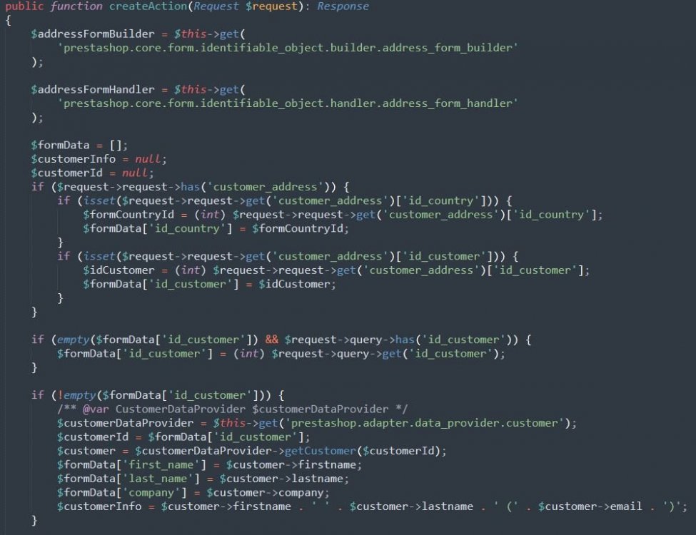

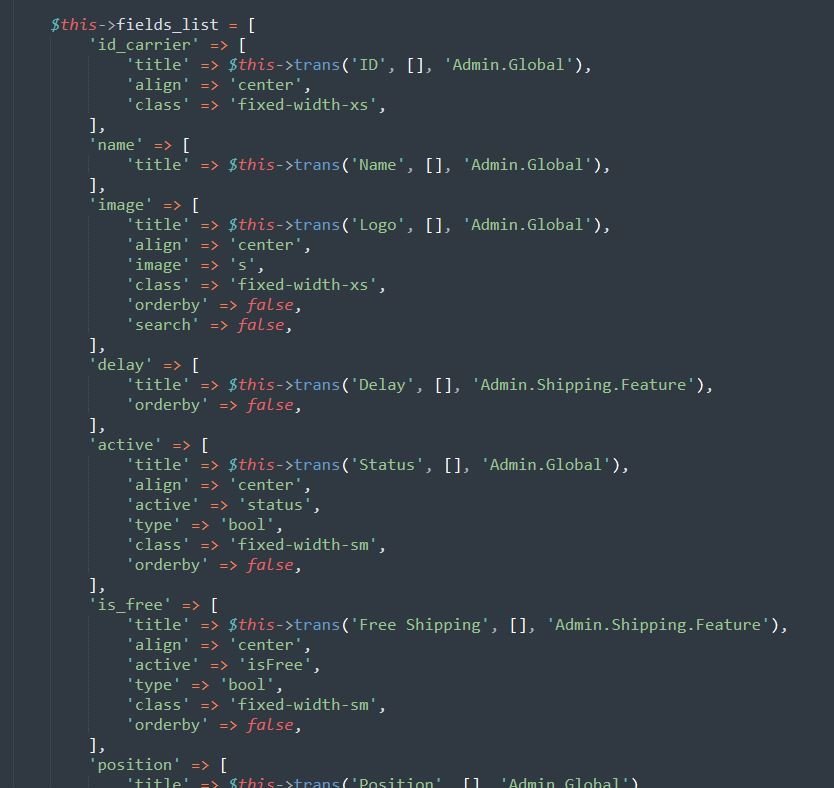

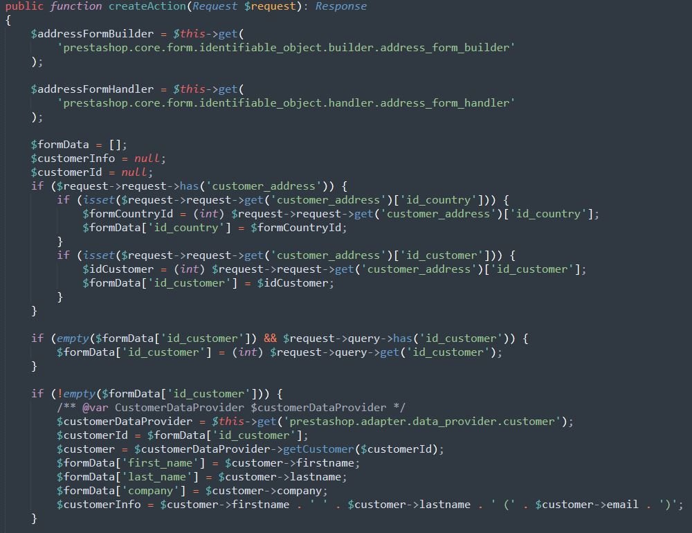

david19942 Posted July 6, 2021 Author Share Posted July 6, 2021 1 hour ago, burrots said: Esto es parte d la nueva estructura con symfony. Lo encontrarás aqui: PrestaShop/src/PrestaShopBundle/Controller/Admin/Sell/Address/AddressController.php Suerte Si, ya he estado mirando la nueva estructura pero tengo una duda, por ejemplo, antiguamente con la otra estructura (y que aun siguen teniendo algunos archivos) se declaraba un lista de campos que hacían referencia al backoffice como te muestro en la siguiente imagen. Esta captura hace referencia al Carrier controller vale... pues aquí esta declarando todos los campos que se ven en el BO, en cambio si me voy al nuevo archivo que hace referencia a las address "PrestaShop/src/PrestaShopBundle/Controller/Admin/Sell/Address/AddressController.php" veras que no declara los campos o yo no lo veo igual, mi duda es esta, como inserto/declaro el campo para que me aparezca en el BO. Te dejo una captura también del otro archivo: Espero haberme explicado Un saludo y gracias a ver si conseguimos solucionarlo! Link to comment Share on other sites More sharing options...
