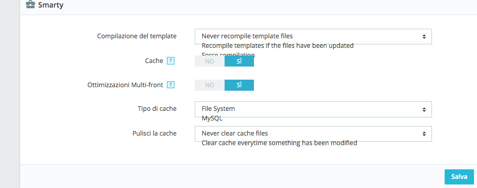

Mauriziopd Posted July 5, 2021 Share Posted July 5, 2021 (edited) ciao, mi sono accorto che di colpo ho un problema serio al backoffice: Si è modificato, in pratica quando entro in un prodotto non posso piu' modificarlo, mi dice di selezionare diversi campi anche se ci sono, le categorie e sottocategorie che prima era possibile aprire e chiudere, ora sono tutte una sotto l'altra (ne ho centinaia), non posso modificare in prezzi lo sconto in % o euro perchè non è selezionabile il simbolo euro e percentuale non sono piu' nel box, ma visualizzati come testo sotto, lo stesso per le voci prodotto semplice o composto. Ho problemi anche in altri menù.. Se provo a selezionare lo stato di un prodotto (visibile o no, prima la X era rossa e la V verde, ora sono blu. Il frontend funziona.Ho svuotato e pulito la cache sia di prestashop che del modulo ultimate chache,ma nulla. Non ho idea di cosa sia successo. Non ho fatto aggiornamenti. Io ho la versione 1.7.6.5 . Allego un esempio di come si vedono i menù Edited July 5, 2021 by Mauriziopd (see edit history) Link to comment Share on other sites More sharing options...
