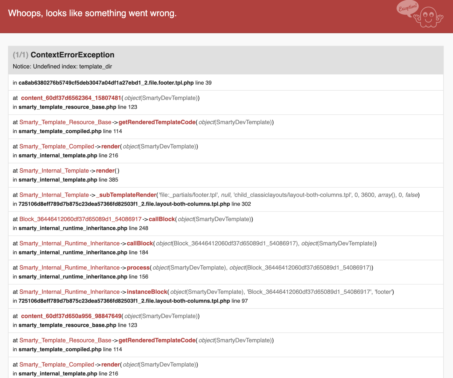

Der Fehler ist nur eine "Notice" - aber wahrscheinlich kommt da noch was anderes wenn das behoben ist. Dazu die Variable template_dir aus der genannten Datei (original nicht die im Cache) mal temporär entfernen (vorher Backup machen) und Cache löschen

On 7/3/2021 at 5:46 PM, JBW said:
Debug modus aktivieren um die Details des Fehlers zu sehen...
Dann ist die Seite gar nicht mehr aufrufbar. (Siehe Screenshot)
Wenn ich die Overrides und die Prestashop-fremden Module deaktiviere gibt es keine Veränderung. Shop ist zwar bedienbar, aber es gibt den obgenannten Fehler trotzdem.
Sagt jemandem die Fehlermeldung irgendwas?
  • 0
Ich danke dir, das hat geholfen. Warum das jetzt in dieser Prestashop-Version nicht mehr greift, ist mir zwar ein Rätsel, aber die Seite ist nun wieder aufrufbar und wirft nun einen Mail-Error aus. Dazu habe ich Lösungen gefunden im Forum.
