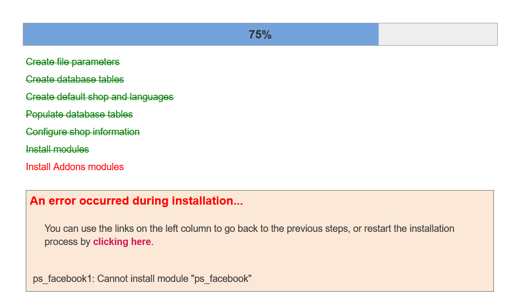

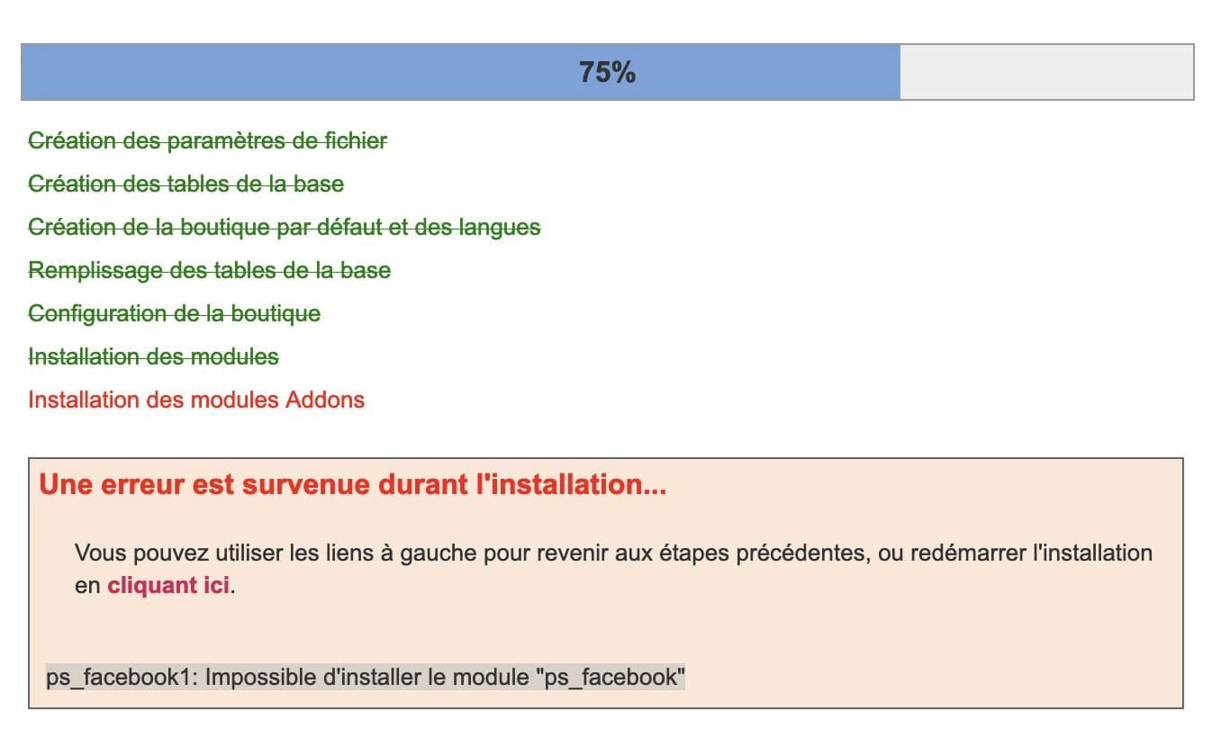

lucien2312 Posted July 1, 2021 Share Posted July 1, 2021 (edited) Bonjour, J'ai une erreur à 75% l'installation plante, avec le message : ps_facebook1: Impossible d'installer le module "ps_facebook" Voici le log php : PHP Warning: file_put_contents(.../var/cache/prod/cacert.pem): failed to open stream: No such file or directory in .../classes/Tools.php on line 2110 PHP Warning: Use of undefined constant _PS_ADMIN_DIR_ - assumed '_PS_ADMIN_DIR_' (this will throw an Error in a future version of PHP) in .../modules/welcome/OnBoarding/Configuration.php on line 281 Infos techniques : - Prestashop 1.7.7.5 - PHP 7.3.27 (j'ai essayé avec PHP 7.2 et 7.1, même souci… dernière version de Firefox, testé également avec Chrome) J'ai installé le fichier phppsinfo.php (tout est dans le vert). Est-ce que je suis le seul ? Merci pour votre aide. Edited July 1, 2021 by lucien2312 (see edit history) Link to comment Share on other sites More sharing options...

serdan Posted July 1, 2021 Share Posted July 1, 2021 Je viens trouver la solution 😀 Il faut télécharger le module séparément via ce lien. Ensuite il faut se rendre dans le dossier d'installation de prestashop puis dans le dossier "modules" et remplacer le dossier "ps_facebook" par celui téléchargé. Après ça, relancer l'installation et ça devrait fonctionner. 1 Link to comment Share on other sites More sharing options...

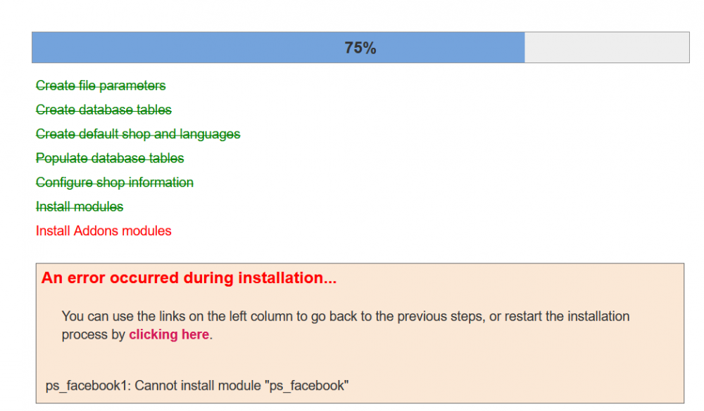

mkoniarz Posted July 3, 2021 Share Posted July 3, 2021 Workaround: When the installer shows "installing Addons" then I quickly deleted the entire ps_facebook folder and then the installation went on and was successful Link to comment Share on other sites More sharing options...

ritopina Posted July 3, 2021 Share Posted July 3, 2021 Yes, j'ai trouver une solution encore plus simple 😃 Après la 1ère installation avec l'erreur, vous devez supprimer le contenue du dossier ps_facebook, ensuite vous modifiez les droits d'accès du dossier en 400 (lecture) et pour finir vous cliquez sur le lien pour recommencer l'installation. Prestashop n'aura pas accès au dossier ps_facebook et va installer le ps_facebook .zip dans le dossier modules que vous supprimerez après installation. Mais quel galère sérieux 3 Link to comment Share on other sites More sharing options...
