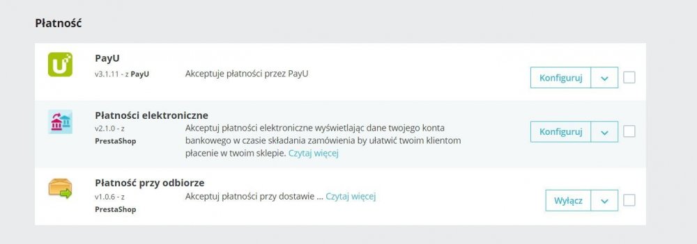

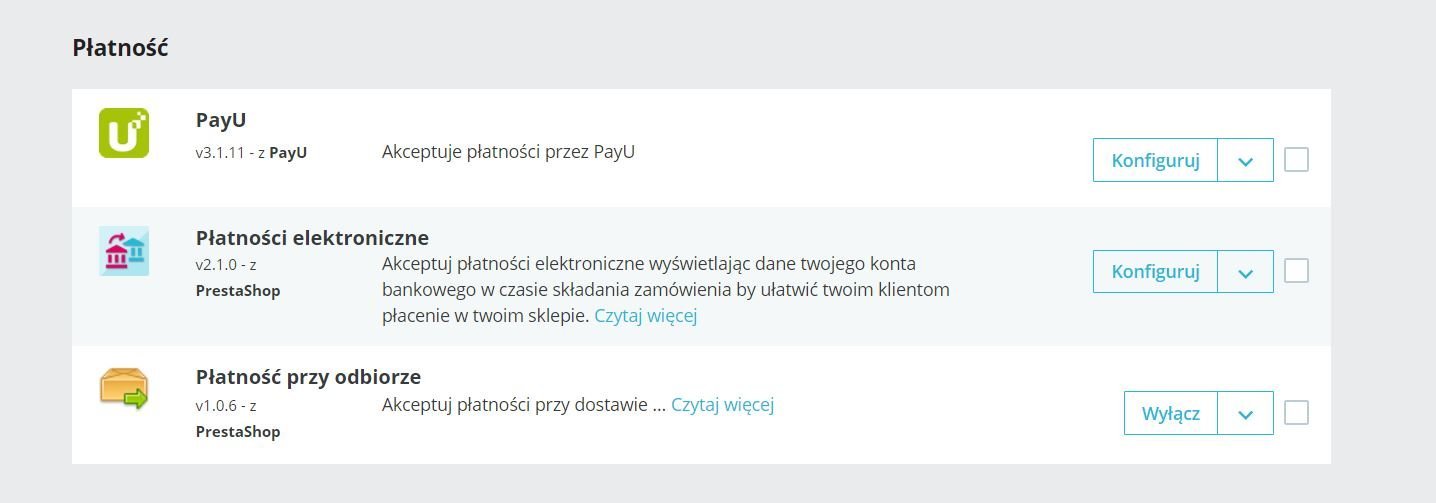

Na liście modułów płatności (moduły/płatności) PayU jest.

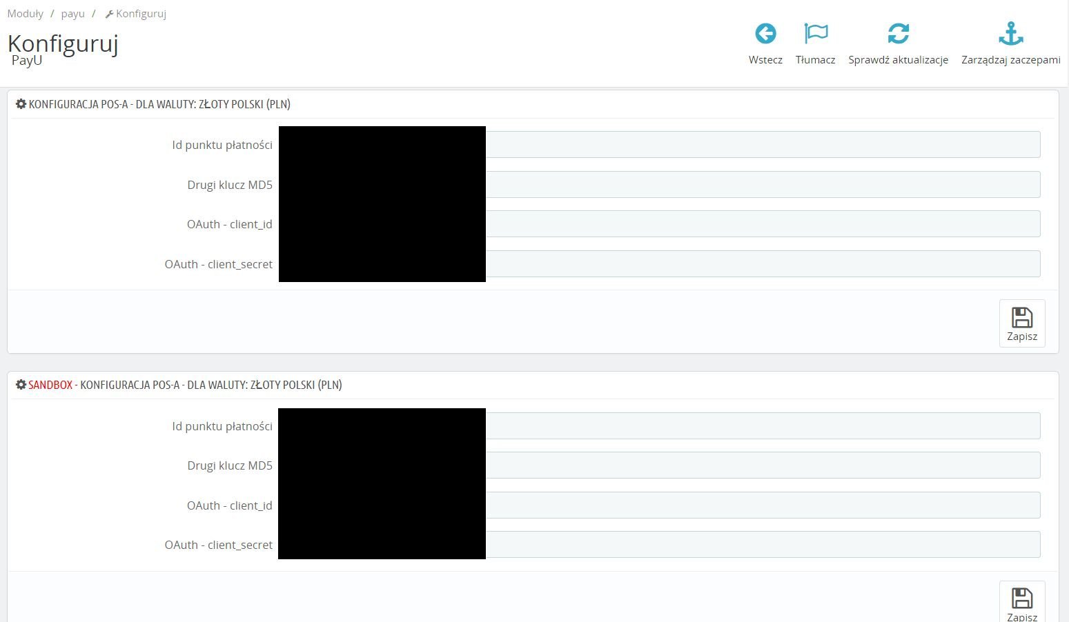

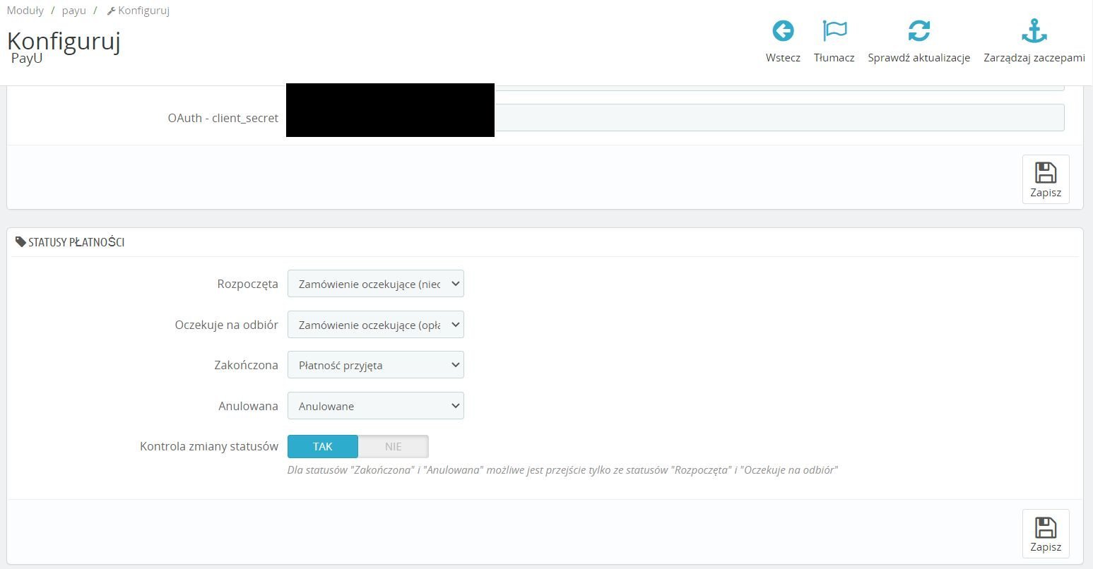

Moduł ten został przeze mnie skonfigurowany zgodnie z tym akapitem dokumentacji.

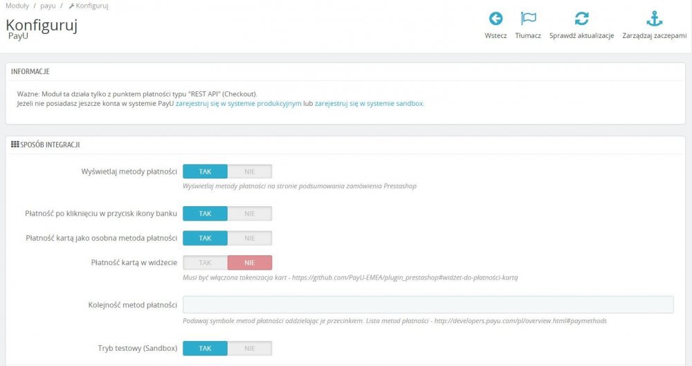

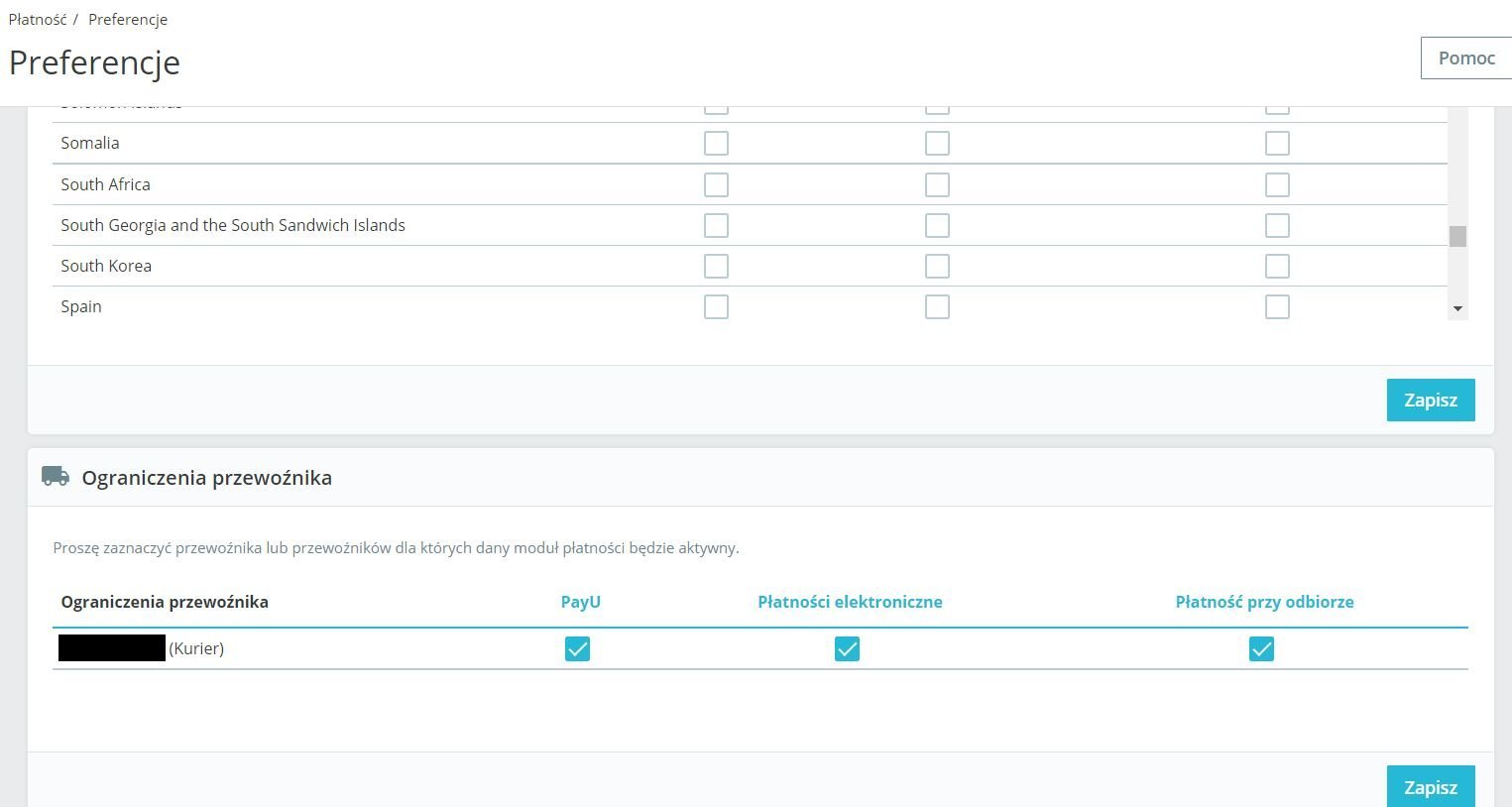

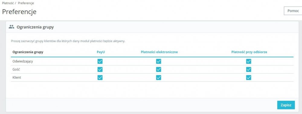

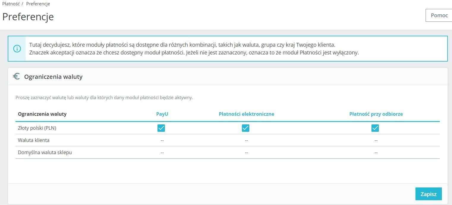

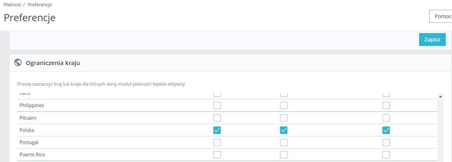

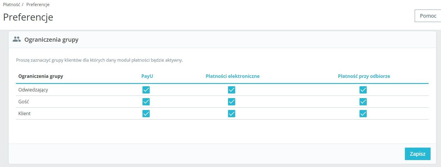

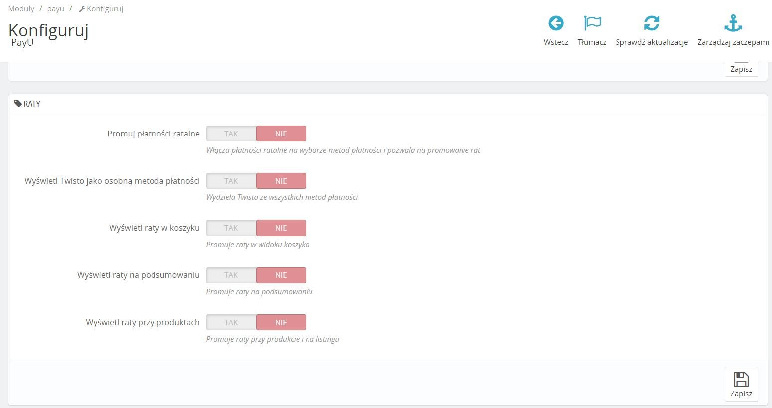

W panelu administracyjnym mojego sklepu (w Płatność/Preferencje) PayU zostało skonfigurowane tak:

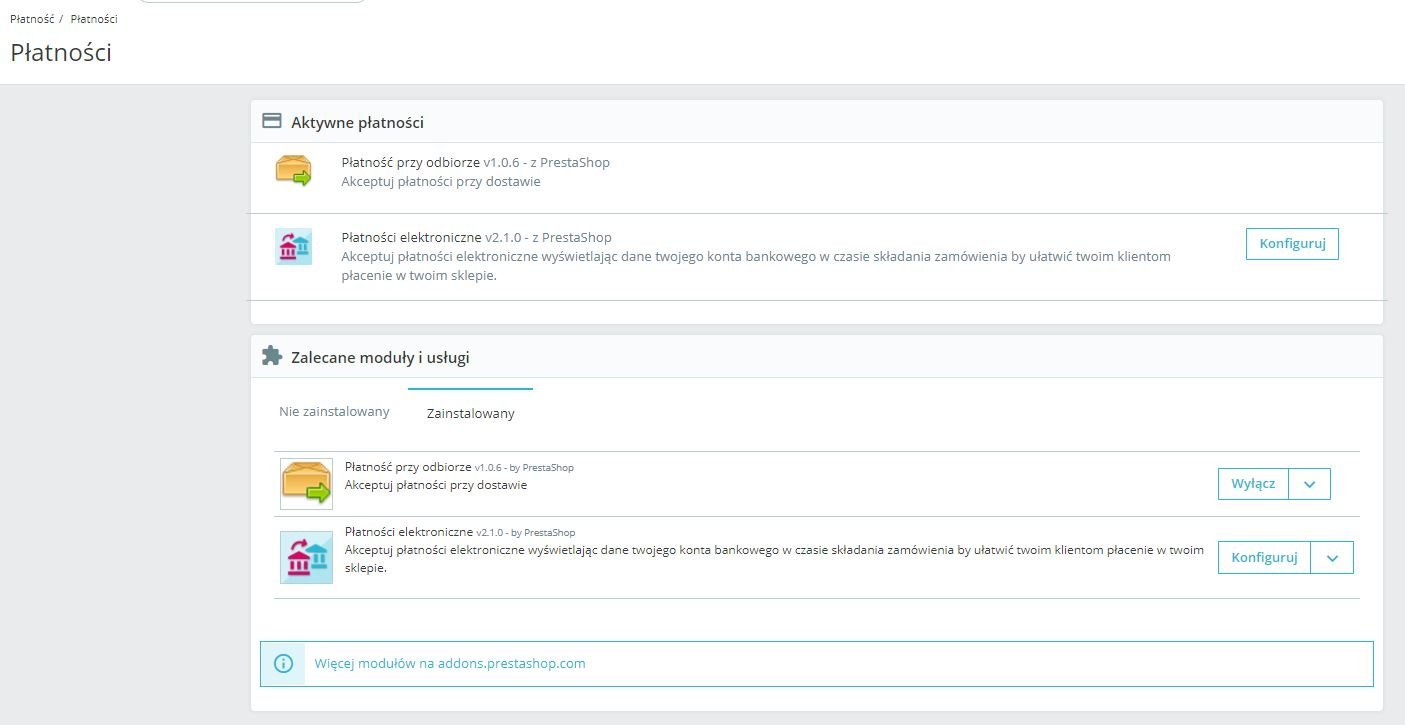

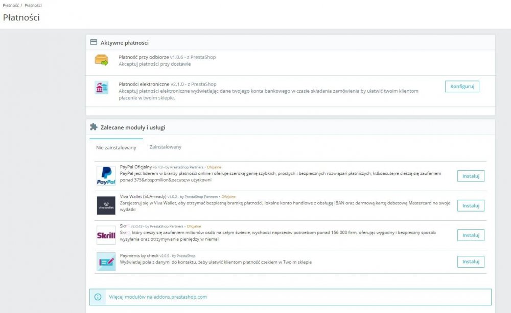

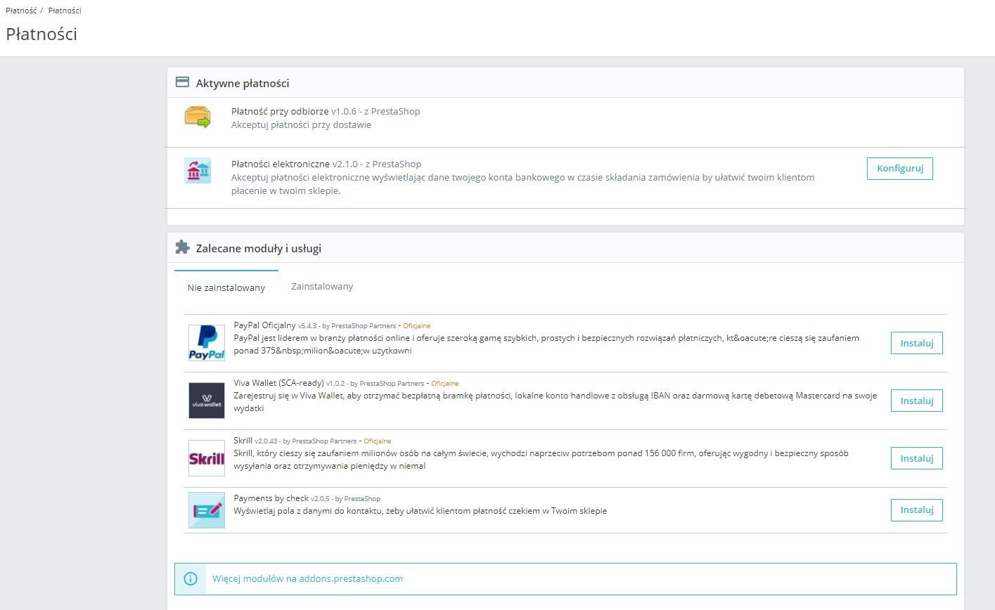

Mimo takiej konfiguracji w sekcji (Płatność / Płatności) PayU nigdzie nie widać.
Nie ma tej płatności dodanej ani do aktywnych płatności, ani do zainstalowanych, ani w nie zainstalowanych:
Spodziewam się, że to właśnie dlatego PayU nie wyświetla się wśród metod płatności w koszyku mojego sklepu.

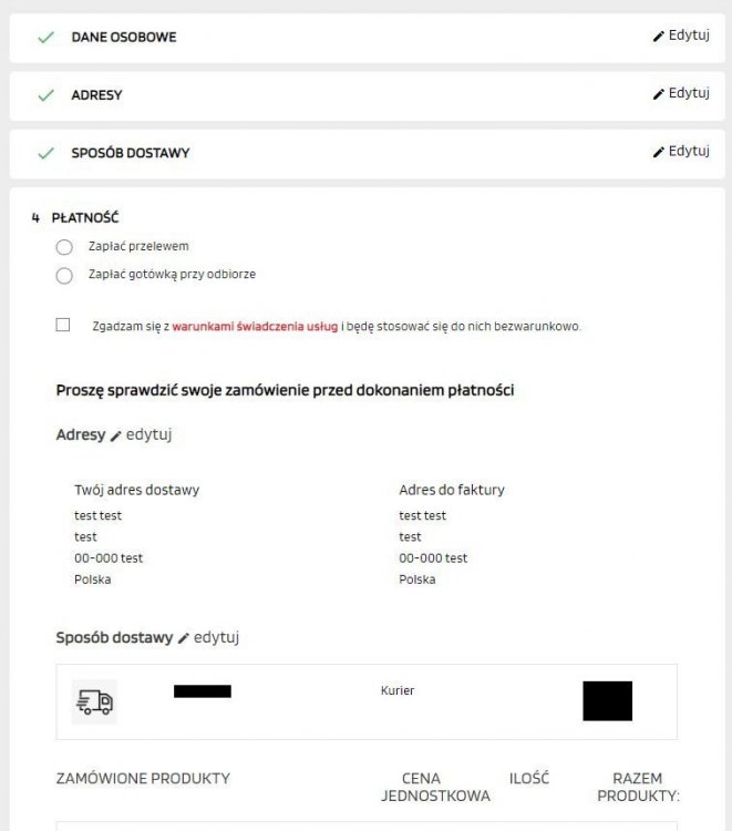

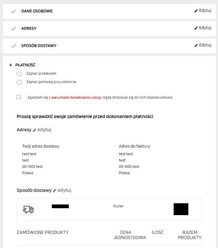

W Prestashop 1.7 jest tylko OPC - tak przynajmniej wyczytałem. Z wcześniejszymi wersjami presty nie miałem do czynienia, ale 5PC był dostępny do presty w wersji 1.6.
Zresztą, jak widać na załącznikach, wszystko dzieje się w ramach jednej strony, tylko odpowiednie divy są frontendowo odkrywane/ukrywane na drodze zamówienia.
Co do sprawdzenia tych hooków, jak zabrać się za to, żeby miało to jakiś sens?
Co i jak sprawdzić?
Włączyłem sklep w tryb debug, przeglądam te hooki, ale póki co niewiele z tego przyswajam.
To mój pierwszy sklep w presta, dlatego też brakuje mi nieco doświadczenia.
Wygląd -> pozycje ( wyszukaj moduł PayU ) i zobacz, w jakich pozycjach jest ustawiony. Ewentualnie w sekcji modułów znajdź PayU i tam zarządzaj zaczepami. ( prawy, górny róg )
A z OPC mi chodziło raczej, że masz jedną stronę w checkout bez krok 1 dane adresowe, krok 2 dane do wysyłki etc. Jak widać na ww zdjęciu tak nie jest.

Masz włączony Sandbox, sprawdź w wersji live. Sprawdź, czy w ustawieniach PHP masz cURL i hash. U klienta używamy P24 ale jest to podobna konfiguracja, więc powinno działać.
Wyczyść moduł, wyczyść cache po wpisaniu ustawień.
Napisz na priva, jeśli będziesz potrzebował pomocy. To z panelu będę mógł posprawdzać co może być nie tak.

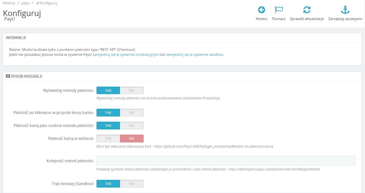

W wersji live mam dokładnie to samo, a właściwie tego samego mi brakuje w koszyku :P

Ok, PayU zaczęło pojawiać mi się w koszyku, kiedy do modułu PayU zarejestrowałem hook "paymentOptions".
Teraz mój problem zaczął dotyczyć poprawnego przeprocesowania tej płatności.
W Sandboxie dostaję informację, że "Wystąpił błąd podczas procesowania zamówienia."
Natomiast w środowisku produkcyjnym leci jakiś wyjątek.
Co by to nie było, post o tym nie traktuje.
Dziękuję bardzo za wskazówki i zaangażowanie - podpowiedź z tymi hookami naprowadziła mnie na rozwiązanie problemu, dlaczego płatność nie pojawia się w koszyku.
