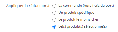

Birdy Boutique Posted June 26, 2021 Share Posted June 26, 2021 Comment EXCLURE des produits d'un règle panier ? Actuellement j'ai une règle CATALOGUE sur une sélection de produit. Je veux créer une règle panier avec un code que je donne seulement à certains client et qui ne doit se porter que sur une sélection de produit Prestashop 1.6.1.4 Link to comment Share on other sites More sharing options...
Eolia Posted June 27, 2021 Share Posted June 27, 2021 Associez ces produits à une catégorie cachée (non-active) N'appliquez la règle que pour cette catégorie (étape 2) en spécifiant bien à l'étape 3 de ne l'appliquer QUE sur les produits sélectionnés: 1 Link to comment Share on other sites More sharing options...
pogman Posted June 27, 2021 Share Posted June 27, 2021 bonjour, dans la même veine que le problème du createur du post, nous souhaitons faire une opé promotionnelle sur une 60 aine de ref sur les 900 que nous avons. sur cette 60aine de ref j'ai appliqué 10% de remise en mode PROMO. jusque là tout est ok. Là où ça se complique : j'ai crée une remise globale sur le montant du panier pour les clients qui choisissent de venir retirer leur commande au local. SAUF que là, je ne veux pas que cette remise s'applique sur les articles soldés qu'ils auraient mis dans leur panier comme il y a deja 10%. Exemple. le client A achète 1 article X à 20 euros et 1 article Y (soldé) à 14 euros. si le client choisit le retrait au local je souhaite que la remise du panier ne se fasse que sur l'article non soldé à 20 euros soit un montant total de 33 euros. Dans le bon de réduction que j'avais mis en place j'ai vu qu'on pouvait dire que la remise EXCLUE les produits en promotion mais après moults tests ce n'est clairement pas le cas/ Auriez vous une idée où ma seule piste est d'ajouter une règle supplémentaire et de sélectionner 1 par 1 chaque article en promo et les exclure du bon de reduction ? Merci Olivier Link to comment Share on other sites More sharing options...
