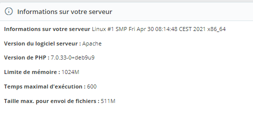

couillaler Posted June 24, 2021 Share Posted June 24, 2021 Hello, Tu n'as pas précisé ta version de PHP. Si tu as accès aux paramètres PHP de ton serveur, peut-être faudrait-il vérifier les paramètres de mémoire alloué à l'exécution des scripts (max_execution_time, memory_limit...). Tu peux déjà en avoir un aperçu dans PS, menu Paramètres Avancés - Informations Citation Limite de mémoire : xxxM Temps maximal d'exécution : xxx Mais, selon les fournisseurs de services (là où est hébergé ta boutique) ou le type de serveur (mutualisé, dédié...), tu auras accès à plus de paramètres encore (config paramètres PHP, php.ini...). Tu éviteras ainsi certains timeout. Et, oui, pour les sauvegardes, les faire directement à partir du système de gestion de BDD et directement sur le serveur pour les fichiers est une bonne tactique (phpMyAdmin (ou autre outil selon fournisseur) pour la BDD, et FTP/SSH pour les dossiers/fichiers de la boutique PS). Antoine Link to comment Share on other sites More sharing options...
MickaelGZ Posted June 24, 2021 Author Share Posted June 24, 2021 1 hour ago, couillaler said: Hello, Tu n'as pas précisé ta version de PHP. Si tu as accès aux paramètres PHP de ton serveur, peut-être faudrait-il vérifier les paramètres de mémoire alloué à l'exécution des scripts (max_execution_time, memory_limit...). Tu peux déjà en avoir un aperçu dans PS, menu Paramètres Avancés - Informations Mais, selon les fournisseurs de services (là où est hébergé ta boutique) ou le type de serveur (mutualisé, dédié...), tu auras accès à plus de paramètres encore (config paramètres PHP, php.ini...). Tu éviteras ainsi certains timeout. Et, oui, pour les sauvegardes, les faire directement à partir du système de gestion de BDD et directement sur le serveur pour les fichiers est une bonne tactique (phpMyAdmin (ou autre outil selon fournisseur) pour la BDD, et FTP/SSH pour les dossiers/fichiers de la boutique PS). Antoine Bonjour @couillaler, Merci pour ta réponse. Alors pour ma version de PHP, excuses moi, j'ai accès à mon serveur (LWS) mais je n'ai pas trouvé l'info... du coup je te communique ce que j'ai dans PS : Effectivement je vois que mon temps max de 600 sec qui explique mes 10min... Concernant les sauvegardes, je te remercie également, je vais me renseigner sur le sujet pour gérer mes sauvegardes via mon serveur et mon FTP. J'espère avoir répondu à ta question. Merci beaucoup pour ton aide. Cordialement, Mickaël. Link to comment Share on other sites More sharing options...
couillaler Posted June 25, 2021 Share Posted June 25, 2021 Hello, Peut-être qu'une mise à jour de ta version PHP serait intéressante, autant en terme de sécurité que de fonctionnabilité puisque pour la version 1.7.6 de PS, la version PHP 7.2 est préconisée : https://devdocs.prestashop.com/1.7/basics/installation/system-requirements/ Bon, il faudrait voir tes paramètres PHP plus globaux, mais déjà 1024 et 600 sont assez importants. Perso, j'ai 256Mo, 300s et taille max 32Mo sur mon serveur dédié, et j'ai pas de souci de backup (bon, c'est vrai que je passe pas par PS pour les faire) ou d'exécution de script. Après, je suis pas chez LWS, je ne sais pas comment ils fonctionnent, nin si tu es sur serveur mutualisé ou dédié. Essaie de voir pour la maj de PHP. Ce qui ne changera peut-être rien à tes soucis de sauvegardes via PS cela dit. Mais au moins, tu t'éviteras peut-être d'autres soucis à venir. Antoine Link to comment Share on other sites More sharing options...
MickaelGZ Posted June 28, 2021 Author Share Posted June 28, 2021 On 6/25/2021 at 9:58 AM, couillaler said: Hello, Peut-être qu'une mise à jour de ta version PHP serait intéressante, autant en terme de sécurité que de fonctionnabilité puisque pour la version 1.7.6 de PS, la version PHP 7.2 est préconisée : https://devdocs.prestashop.com/1.7/basics/installation/system-requirements/ Bon, il faudrait voir tes paramètres PHP plus globaux, mais déjà 1024 et 600 sont assez importants. Perso, j'ai 256Mo, 300s et taille max 32Mo sur mon serveur dédié, et j'ai pas de souci de backup (bon, c'est vrai que je passe pas par PS pour les faire) ou d'exécution de script. Après, je suis pas chez LWS, je ne sais pas comment ils fonctionnent, nin si tu es sur serveur mutualisé ou dédié. Essaie de voir pour la maj de PHP. Ce qui ne changera peut-être rien à tes soucis de sauvegardes via PS cela dit. Mais au moins, tu t'éviteras peut-être d'autres soucis à venir. Antoine Hello @couillaler, Je te remercie pour cette information de PHP. Je vais me pencher sur le sujet pour le mettre à niveau niveau. Mais effectivement ce qui m'embête c'est que pour toi tout semble fonctionner alors que si j'ai bien compris, j'ai déjà des réglages bien supérieurs aux tiens... Mais bon, je te rejoins sur le fait que correspondre aux prérequis de Prestashop ne peut pas me faire de mal. Je vais étudier tout ça et te tiens informé. Merci beaucoup pour ton aide Mickaël. Link to comment Share on other sites More sharing options...
