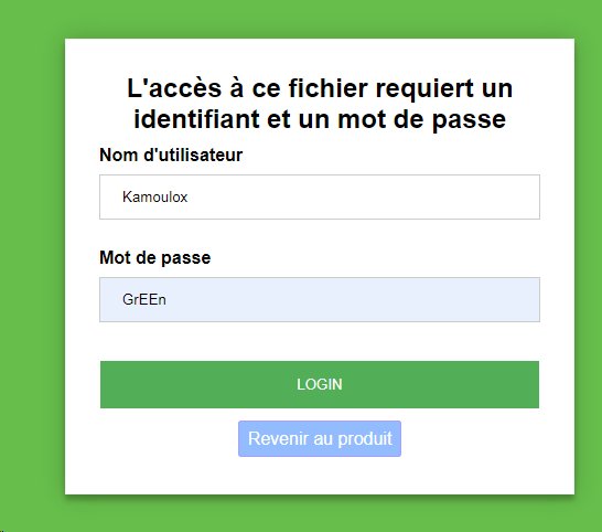

Génial ! ça fonctionne !
il y avait juste une fermeture en trop à la fin du PHP apparemment, je l'ai viré et c'est OK. J'ai la page de login.
Tu mets quoi et comment pour le login ? Je peux créer un id et mdp unique, il sera communiqué à la demande. Le but est simplement que le visiteur lambda ne puisse télécharger, qu'il passe par une prise de contact d'abord (où on lui donnera le Multipass)

Mais oui ça fonctionne !!
le code est un peu différent de celui posté au départ, peut-être que ça venait de là (ou pas). C'est vraiment sympa de m'avoir aidé sur ce pb, ça me sort de la galère.
On peut éventuellement ajouter des identifiants et password complémentaires ? genre Kamoulox 1, Kamoulox 2 (j'ai changé le nom sur mon site je précise)
du style
if(($user == 'Kamoulox') && $pass == 'GrEEn' OR (($user == 'Kamoulox1') && $pass == 'GrEEn1') OR (($user == 'Kamoulox2') && $pass == 'GrEEn2'){
(pas sûr de mon bout de code)
