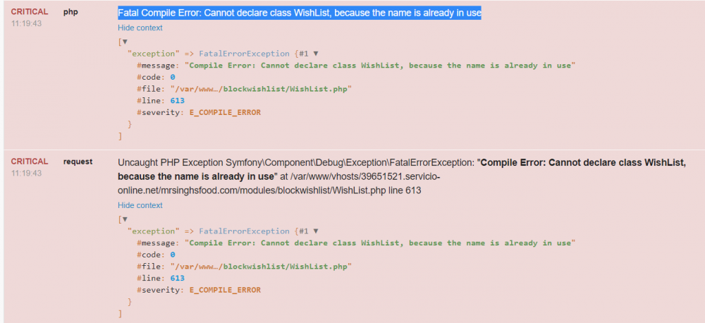

rafa2016 Posted June 21, 2021 Share Posted June 21, 2021 Muy buenas Me sale este erro al entrar en la sección de módulos, la tienda funciona, lo que no funciona es el BackOffice apartado módulos Muchas gracias Link to comment Share on other sites More sharing options...

w3bsolutions Posted July 2, 2021 Share Posted July 2, 2021 El problema está en el módulo "blockwishlist". Entra por FTP y renombra la carpeta (está en /modules/), por ejemplo a _blockwishlist, y se debería ir el error. Si necesitas ese módulo, habría que mirar si hay una versión nueva o si no arreglarlo. Parece que la clase WishList.php está definida 2 veces en la tienda. Link to comment Share on other sites More sharing options...
TachoMM Posted July 2, 2021 Share Posted July 2, 2021 7 hours ago, w3bsolutions said: El problema está en el módulo "blockwishlist". Entra por FTP y renombra la carpeta (está en /modules/), por ejemplo a _blockwishlist, y se debería ir el error. Si necesitas ese módulo, habría que mirar si hay una versión nueva o si no arreglarlo. Parece que la clase WishList.php está definida 2 veces en la tienda. Lo solucionó, muchas gracias!! Link to comment Share on other sites More sharing options...
