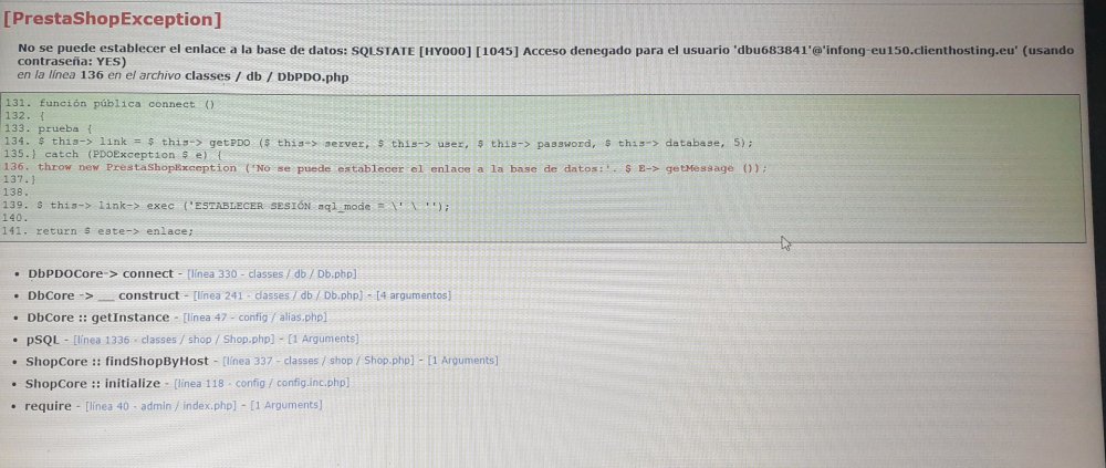

Sheyla11889 Posted June 18, 2021 Share Posted June 18, 2021 (edited) Buenos días. Aparece el error 500 en mi página de prestashop. Nariz como solucionarlo. Creo que es algo de la contraseña y tanto en la base de darts como en el ftp tienen la misma contraseña y me sigue saliendo el mismo mensaje. Que no se enlaza la base de datos. Pongo una foto para que podáis ver lo que me indica ... no tengo ni idea de programación y he echo lo que he podido pero ya no se solucionó este error. Un saludo! Edited June 18, 2021 by Sheyla11889 (see edit history) Link to comment Share on other sites More sharing options...

joseantgv Posted June 22, 2021 Share Posted June 22, 2021 (edited) El error es porque no se puede conectar a la base de datos. Quizás tienes mal el usuario/contraseña/servidor. Eso se puede cambiar desde aquí: PS 1.6: https://presta.site/blog/en/how-to-change-prestashop-database-name-and-password/ PS 1.7: /app/config/parameters.php Edited June 23, 2021 by joseantgv (see edit history) Link to comment Share on other sites More sharing options...
gusman126 Posted June 22, 2021 Share Posted June 22, 2021 si tienes Prestashop 1.7 entra en la carpeta y edita el fichero /app/config/parameters.php Ahi tienes la base de datos, el usuario y la contraseña Entra en tu hospedaje, busca bases de datos, que coincida con la del fichero, comprueba si hay un usuario que coincida con el del fichero, cambia la contraseña con la del fichero. Si no hay base de datos algo ha pasado Si no hay usuario algo ha pasado Si despues de cambiar la contraseña, sigue sin conectar, le debes dar permiso al usuario que pueda trabajar con la base de datos. Link to comment Share on other sites More sharing options...
