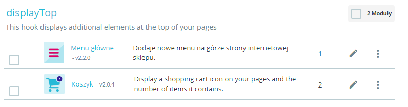

Shryus Posted June 15, 2021 Share Posted June 15, 2021 Witam, Jak w temacie brakuje mi hook displayNav2 mam aby displayNav i displayNav1 a nie widzie displayNav2 , czego może być to wina a potrzebuje tego proszę o pomoc . Link to comment Share on other sites More sharing options...

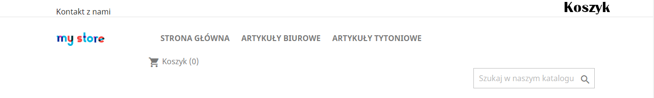

0 Shryus Posted June 16, 2021 Author Share Posted June 16, 2021 1 hour ago, endriu107 said: Hook może być zarejestrowany tylko moduł który chcesz przenieść do niego może nie mieć napisanej jego obsługi dlatego brakuje go na liście przy próbie przeniesienia modułu. Chce przenieść koszyk żeby był po prawej stronie sklepu na górze dokładnie tu Bo teraz koszyk jest w menu A nie mam tego Hook To jest szablon classic Link to comment Share on other sites More sharing options...
0 endriu107 Posted June 16, 2021 Share Posted June 16, 2021 Standardowo koszyk znajduje się w tym miejscu i to jest właśnie hook displayNav2, więc po świeżej instalacji powinieneś mieć taki układ. Musisz mieć albo namieszane w szablonie albo w hookach. Jak wejdziesz w zakładkę Pozycje masz listę hooków i nie ma tam displayNav2? Link to comment Share on other sites More sharing options...
0 Shryus Posted June 16, 2021 Author Share Posted June 16, 2021 9 minutes ago, endriu107 said: Standardowo koszyk znajduje się w tym miejscu i to jest właśnie hook displayNav2, więc po świeżej instalacji powinieneś mieć taki układ. Musisz mieć albo namieszane w szablonie albo w hookach. Jak wejdziesz w zakładkę Pozycje masz listę hooków i nie ma tam displayNav2? Właśnie nie ma tam hook a to jest w hooku Tutaj mam koszyk w standardzie po zainstalowaniu prestashopa 1.7.7.5 Link to comment Share on other sites More sharing options...
0 endriu107 Posted June 16, 2021 Share Posted June 16, 2021 Najprościej przeinstaluj moduł koszyka, sam się podepnie w to miejsce. 1 Link to comment Share on other sites More sharing options...
0 Shryus Posted June 16, 2021 Author Share Posted June 16, 2021 12 minutes ago, endriu107 said: Najprościej przeinstaluj moduł koszyka, sam się podepnie w to miejsce. Dzięki pomogło tak jak chciałem żeby było Link to comment Share on other sites More sharing options...
