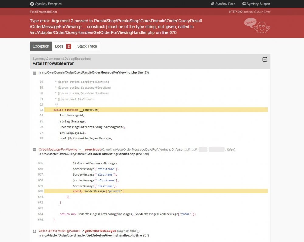

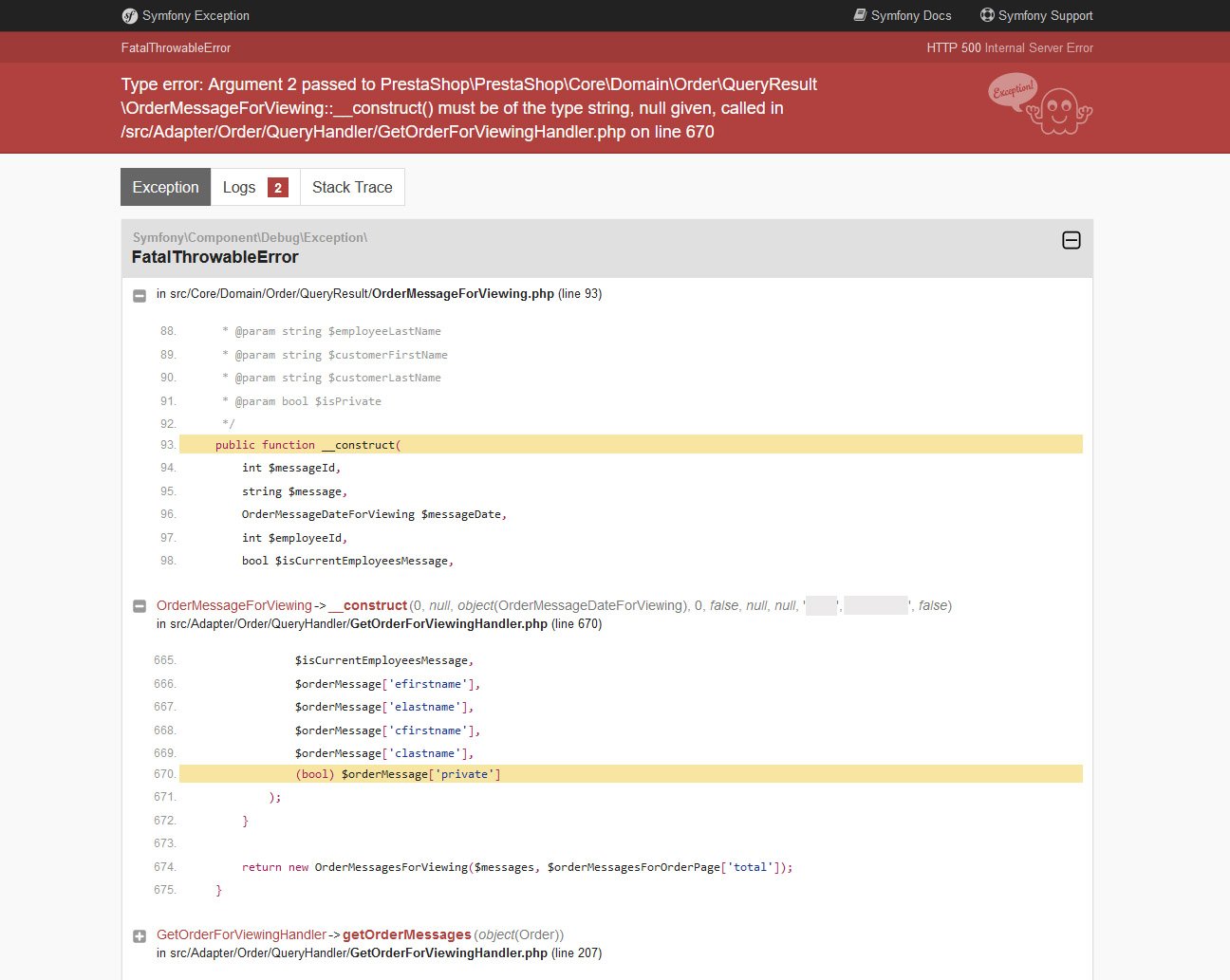

comete Posted June 10, 2021 Share Posted June 10, 2021 FatalThrowableError Type error: Argument 2 passed to PrestaShop\PrestaShop\Core\Domain\Order\QueryResult\OrderMessageForViewing::__construct() must be of the type string, null given, called in......./src/Adapter/Order/QueryHandler/GetOrderForViewingHandler.php on line 670 L'erreur n'est pas systématique, elle n'intervient que si le client a fourni un message lors du passage de la commande. Un message vide semble être créé ?controller=AdminCustomerThreads&id_customer_thread=0&viewcustomer_thread=1&token=d6c1702cf93a5bf33f7bce7f22e0e5c4 OrderMessageForViewing->__construct(0, null, object(OrderMessageDateForViewing), 0, false, null, null, 'xxx, 'XXX', false) in src/Adapter/Order/QueryHandler/GetOrderForViewingHandler.php (line 670) Le bug est reproduit à chaque commande où le client donne un message pour sa commande. Link to comment Share on other sites More sharing options...

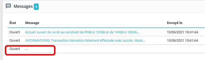

comete Posted June 10, 2021 Author Share Posted June 10, 2021 Ce que je ne comprends pas c'est pourquoi l'écriture d'un message par le client sur sa commande génère une écriture supplémentaire dans ps_customer_thread qui ne correspond à aucun message dans ps_customer_message. Par exemple tous les messages de la commande sont avec id_customer_thread 2116 mais il y a un 2117 qui s'est écrit, lié au même numéro de commande. Je pense que c'est là qu'il faut creuser. Link to comment Share on other sites More sharing options...
comete Posted June 10, 2021 Author Share Posted June 10, 2021 Ok j'ai commenté le code qui permet d'envoyer un message en attendant que ce bug soit fixé. D'ailleurs je ne pense pas du tout que ce soit lié à la migration (donc si quelqu'un peut modifier le titre). Merci à l'équipe de prendre en compte ce bug. Link to comment Share on other sites More sharing options...
Anthony Tran Posted November 18, 2022 Share Posted November 18, 2022 On 6/10/2021 at 5:18 PM, comete said: Ok j'ai commenté le code qui permet d'envoyer un message en attendant que ce bug soit fixé. D'ailleurs je ne pense pas du tout que ce soit lié à la migration (donc si quelqu'un peut modifier le titre). Merci à l'équipe de prendre en compte ce bug. Expand Vous n'avez pas eu de réponse à ce jour. Je me permet donc de revenir vers vous pour savoir si vous avez trouver une autre solution. J'ai eu un problème similaire, il s'avère que le module du moyen de paiement utilisé créé cette ligne en question. Avez-vous un module de paiement ? Si oui lequel ? Link to comment Share on other sites More sharing options...
