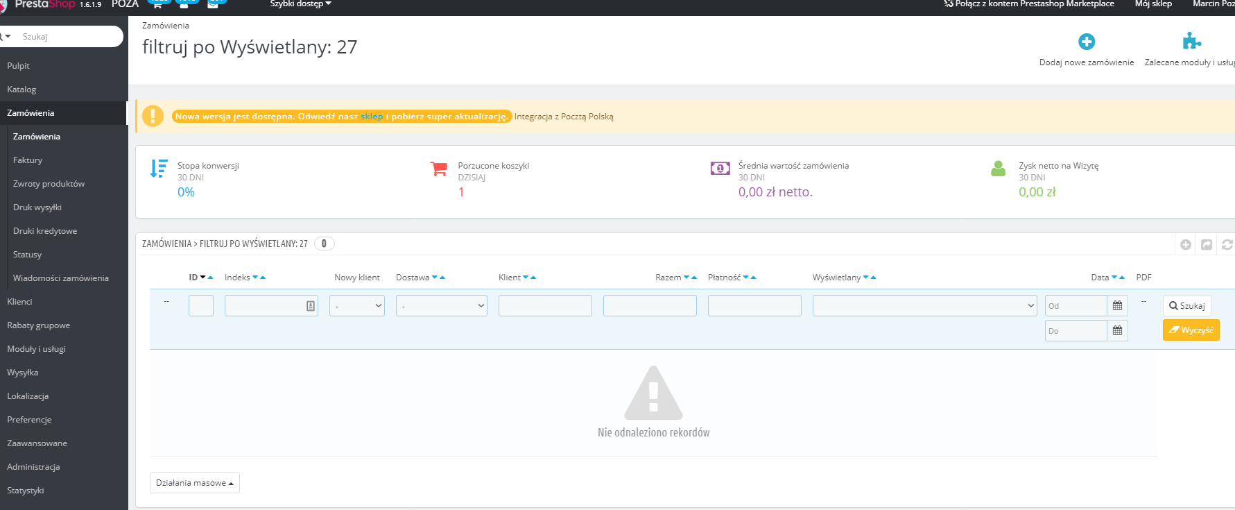

Dyzio45 Posted June 10, 2021 Share Posted June 10, 2021 Pierwsza strona działa ok. Ale przy próbie wpisania czegokolwiek do wyszukiwania lub przełączenia na drugą stronę pojawia się poniższy komunikat "filtruj po Wyświetlany:27" Produkty działają ok. Problem jest z klientami tylko. Link to comment Share on other sites More sharing options...
0 endriu107 Posted June 10, 2021 Share Posted June 10, 2021 Jak klikniesz na ten pomarańczowy przycisk Wyczyść i spróbujesz ponownie masz ten sam efekt? Link to comment Share on other sites More sharing options...
0 Dyzio45 Posted June 10, 2021 Author Share Posted June 10, 2021 14 minutes ago, endriu107 said: Jak klikniesz na ten pomarańczowy przycisk Wyczyść i spróbujesz ponownie masz ten sam efekt? niestety własnie tak w nieskończoność i na wszystkich komputerach ale jest pewna zasada : wpiszę ID , jest komunikat : filtruj po ID: 222, Wyświetlany: 28 - brak wyników oczywiście szukam "wyswietlany" np. anulowano - są wyniki i to tylko w tej rubryce szukam po płatności jesy : filtruj po Płatność: payu, Wyświetlany: 28 szukam po kwocie jest :filtruj po Razem: 469, Wyświetlany: 25 po nazwisku : filtruj po nowak, Wyświetlany: 25 po kraju : filtruj po Dostawa: 125, Wyświetlany: 25 po kliencie itd. klikam stronę nr 2 : filtruj po Wyświetlany: 28 Link to comment Share on other sites More sharing options...

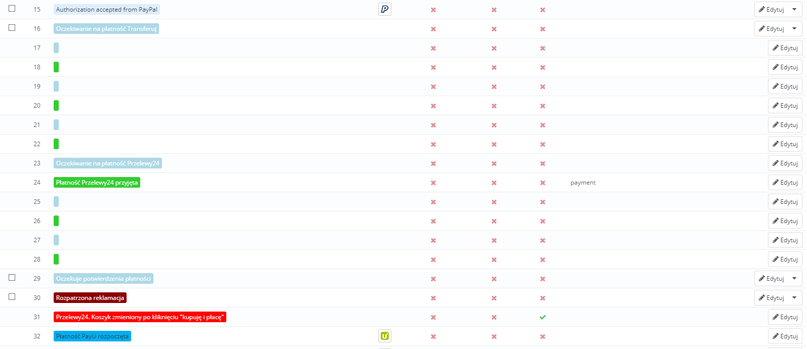

0 atomek Posted June 10, 2021 Share Posted June 10, 2021 "27" to najprawdopodobniej ID statusu zamówienia, chyba masz pusty opis dla tego statusu Link to comment Share on other sites More sharing options...
0 Dyzio45 Posted June 11, 2021 Author Share Posted June 11, 2021 (edited) Znalazłem przyczynę. Faktycznie , statusy zamówienia się posypały. Jak to naprawić ? z mysql ? EDIT : usunąłem z bazy danych z order status i wszystko działa Edited June 11, 2021 by Dyzio45 (see edit history) Link to comment Share on other sites More sharing options...
