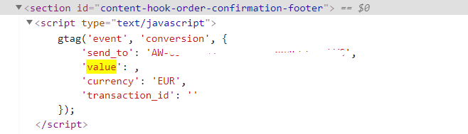

abouzouzou Posted June 9, 2021 Share Posted June 9, 2021 (edited) Bonjour, je souhaite ajouter dans order-confirmation.tpl une balise javascript de conversion google ads... mais lors de l'ajout de mon code, la valeur des variable est vide alors que c'est utilisé quelques lignes plus haut et fonctionne ! ci join mon code {block name='hook_order_confirmation_2'} <section id="content-hook-order-confirmation-footer"> {hook h='displayOrderConfirmation2'} <!-- Event snippet for ASUC - Achat conversion page --> {literal} <script> gtag('event', 'conversion', { 'send_to': 'AW-XXXXXX/YYYYYYYYYYYYY', 'value': {/literal}{$order.totals}{literal}, 'currency': 'EUR', 'transaction_id': '{/literal}{$order.id}{literal}' }); </script> {/literal} </section> {/block} {/block} tout s'écris mais les 2 valeurs $order.totals et $order.id est vide... le resultat est le suivant dans order confirmation ( a savoir que je rafraichi juste la page de ma commande à chaque fois, mais les valeurs sont bien enregistrées sur le pixel de facebook) une idée ? merci j'ai un module mais je ne veux pas l'utiliser pour des raisons de perf, je devrais ajouter trop de modules au final Edited June 9, 2021 by abouzouzou (see edit history) Link to comment Share on other sites More sharing options...
abouzouzou Posted June 9, 2021 Author Share Posted June 9, 2021 (edited) en fait dans le controller il faut assigner mes valeurs: puis dans le smarty je les reutilise orderCondirmationController.php $this->context->smarty->assign(array( 'HOOK_ORDER_CONFIRMATION' => $this->displayOrderConfirmation($order), 'HOOK_PAYMENT_RETURN' => $this->displayPaymentReturn($order), 'order' => $presentedOrder, 'register_form' => $register_form, 'id_order' => $order->id, 'total'=>$order->total_paid, )); et dans le template order-confirmation.tpl {literal} <script> gtag('event', 'conversion', { 'send_to': 'AW-XXXXXXXX/YYYYYYYYY', 'value': {/literal}{$total|string_format:"%.2f"}{literal}, 'currency': 'EUR', 'transaction_id': '{/literal}{$id_order}{literal}' }); </script> {/literal} ... Edited June 9, 2021 by abouzouzou (see edit history) Link to comment Share on other sites More sharing options...
