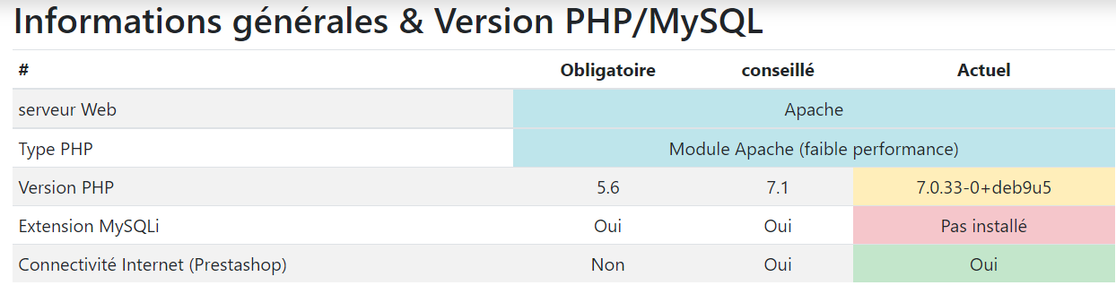

Futamiya Posted June 10, 2021 Author Share Posted June 10, 2021 (edited) Oui, un hébergeur gratuit Voici ma configuration : Version php 7.0.33 Extension MySQLi Pas installé Serveur web : Apache Type PHP : Apache (faible perfo) Internet : Oui Edited June 16, 2021 by Futamiya (see edit history) Link to comment Share on other sites More sharing options...

Futamiya Posted June 10, 2021 Author Share Posted June 10, 2021 J'ai cette nouvelle erreur : Fatal error: Composer detected issues in your platform: Your Composer dependencies require a PHP version ">= 7.1.3". You are running 7.0.33-0+deb9u5. in /exempleprestashop/vendor/composer/platform_check.php on line 24 Je suis donc aller voir la version prestashop dans mon IDE : Intellij C:\Users\MOI\Roaming\Intellij\plugins\php\lib\php.jar\!\stubs\Core\Core_d.php : et j'obtiens à la ligne 169 define ('PHP_VERSION', "5.3.6-13ubuntu3.2"); Donc le problème viendrait de ma configuration de mon IDE ?? Link to comment Share on other sites More sharing options...
Futamiya Posted June 10, 2021 Author Share Posted June 10, 2021 Actuellement, ma version PHP sur mon serveur est PHP 7.3.27-1~deb10u1 Link to comment Share on other sites More sharing options...
Futamiya Posted June 10, 2021 Author Share Posted June 10, 2021 Mais phppsinfo.php m'indique toujours : Link to comment Share on other sites More sharing options...
Futamiya Posted June 10, 2021 Author Share Posted June 10, 2021 Dans le php.ini j'ai ajouté ces extensions # Personnal configuration prestashop 7.3 : extension=php_fileinfo extension=fileinfo extension=mbstring extension=mysqli Et j'ai redémarré le service Apache J'ai toujours l'erreur ... Je ne sais plus quoi faire.... Link to comment Share on other sites More sharing options...
Futamiya Posted June 11, 2021 Author Share Posted June 11, 2021 Après 2 jours de galère, J'ai enfin trouvé la solution : opcache n'était pas installé Mettre en commentaire les extensions mysqli et phpfileinfo Redémarré Apache J'ai aussi mal configuré mes données dans le fichier parameters.php concernant le host et le post. Link to comment Share on other sites More sharing options...
