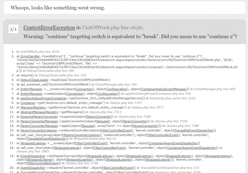

Carmatiger Posted June 1, 2021 Share Posted June 1, 2021 Bonjour à tous, et d'avance merci pour votre aide. J'ai déplacé un site de ovh (Car BO beaucoup trop lent) vers infomaniak, je ne comprend pas pourquoi, mais pour que le B.O Fonctionne presque correctement je dois mettre PHP en 5.6. Si j'active le mode debug, voici ce que j'ai comme message d'erreur quand je sélectionne par exemple menu> Commande > Bon de livraison. Notice à la ligne 432 du fichier /home/clients/db63cd122129c8a3a2e1e9db12272bd7/sites/nomdusite/app/cache/dev/smarty/compile/4e/3d/40/4e3d4013a6e313dccfc0fe287f1b35e4ffe70298.file.header.tpl.php [8] Undefined index: abandoned_cart_url Notice à la ligne 432 du fichier /home/clients/db63cd122129c8a3a2e1e9db12272bd7/sites/nomdusite/app/cache/dev/smarty/compile/4e/3d/40/4e3d4013a6e313dccfc0fe287f1b35e4ffe70298.file.header.tpl.php [8] Trying to get property of non-object ---------------------------------------------------------------------------------------------------------------------------------------------- Si je mets PHP en 7.3, voiçi ce que j'obtiens comme message. FatalErrorException in AdminDashboardController.php line 529:Compile Error: Declaration of AdminDashboardControllerCore::setMedia() must be compatible with AdminControllerCore::setMedia($isNewTheme = false) Si quelq'un à une piste, cela me ferrais plaisir. in AdminDashboardController.php line 529 Link to comment Share on other sites More sharing options...

joseantgv Posted June 9, 2021 Share Posted June 9, 2021 C'est juste que les erreurs que vous avez affichées ne sont pas liées à la version de PHP. En 1/6/2021 a las 5:46 PM, Carmatiger dijo: Notice à la ligne 432 du fichier /home/clients/db63cd122129c8a3a2e1e9db12272bd7/sites/nomdusite/app/cache/dev/smarty/compile/4e/3d/40/4e3d4013a6e313dccfc0fe287f1b35e4ffe70298.file.header.tpl.php [8] Undefined index: abandoned_cart_url Avez-vous un module de panier abandonné ? En 1/6/2021 a las 5:46 PM, Carmatiger dijo: Si je mets PHP en 7.3, voiçi ce que j'obtiens comme message. FatalErrorException in AdminDashboardController.php line 529:Compile Error: Declaration of AdminDashboardControllerCore::setMedia() must be compatible with AdminControllerCore::setMedia($isNewTheme = false) Vous avez une override avec une définition de fonction différente de celle du Core. Link to comment Share on other sites More sharing options...

Mediacom87 Posted June 9, 2021 Share Posted June 9, 2021 Version PHP trop élevée Link to comment Share on other sites More sharing options...
Carmatiger Posted June 9, 2021 Author Share Posted June 9, 2021 Oui, en effet, mais comment puis-je résoudre cela ? Link to comment Share on other sites More sharing options...
Mediacom87 Posted June 9, 2021 Share Posted June 9, 2021 changez votre version PHP sur votre hébergement. Link to comment Share on other sites More sharing options...
Carmatiger Posted June 9, 2021 Author Share Posted June 9, 2021 oui, mais ce que je voudrais , c'est au moins pouvoir avoir du 7.2, car pour le moment, je ne peut mettre que du 5.6 Je suis en 1.7.1 et le site ne fonctionne pas si je mets php eh 7.1. j'ai essayé de vider le cache, mais rien n'y fait. Link to comment Share on other sites More sharing options...
Mediacom87 Posted June 9, 2021 Share Posted June 9, 2021 Changez d'hébergeur, changez de version de PrestaShop en tout cas changez quelque chose si vous souhaitez faire ce que vous voulez. Link to comment Share on other sites More sharing options...
