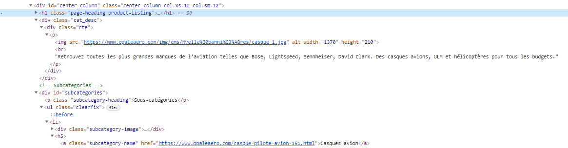

Tankred Posted May 31, 2021 Share Posted May 31, 2021 (edited) Bonjour, bonsoir ! Et me revoilà avec un tout autre sujet mais dans la même veine de l'arrachage de cheveux pour moi. Si vous rendez à cette adresse vous pourrez voir une grande bannière horizontale. En réalité j'aimerais applique le titre <h1> par dessus. Si le faire avec le CSS ne me pose pas de soucis en soit, là où ça pêche c'est que c'est la même class que le H1 de la sous-catégorie. Du coup, si je bouge ce titre pour le mettre là où je veux sur ma grande bannière, l'autre va partir aux fraises dans la catégorie d'en-dessous. C'est un vrai casse-tête 😭 Si vous avez des idées, une astuce je suis preneuse bien évidemment. Nous sommes toujours en 1.6 et le thème est "Jaro" Edited June 1, 2021 by Tankred (see edit history) Link to comment Share on other sites More sharing options...
Eolia Posted May 31, 2021 Share Posted May 31, 2021 Ben là je n'ai rien compris ? il y a 6 minutes, Tankred a dit : vous pourrez voir une grande bannière horizontale. Vous parlez de ça ? Si oui, c'est une image Donc si vous voulez y mettre le titre, faut le virer de l'image et mettre celle-ci en background du H1 il y a 7 minutes, Tankred a dit : là où ça pêche c'est que c'est la même class que le H1 de la sous-catégorie. Il n'y a qu'un H1 dans cette page et il a une classe spécifique: Du coup je ne comprends pas votre souci ? Link to comment Share on other sites More sharing options...

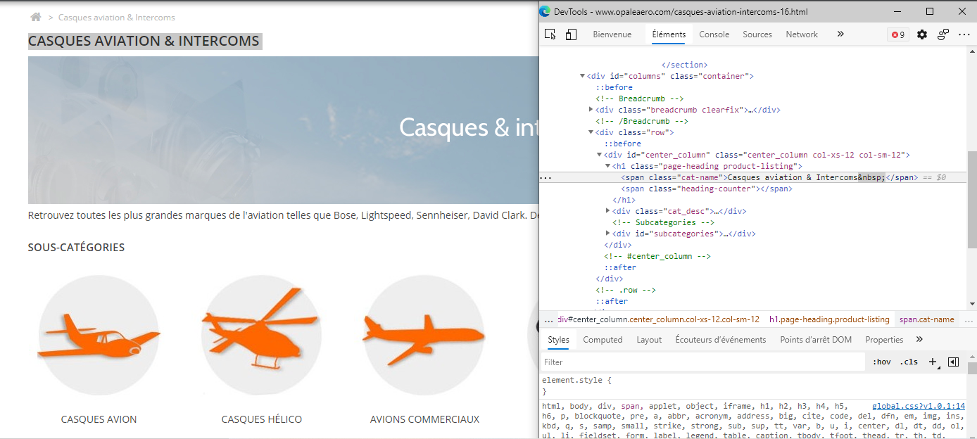

Tankred Posted May 31, 2021 Author Share Posted May 31, 2021 La bannière est en effet une image. En réalité j'aimerais garder du coup cette image, et mettre le titre H1 par dessus ce qui éviterait encore une fois un doublon entre ledit H1 le titre sur l'image. Un peu comme ici Quote Donc si vous voulez y mettre le titre, faut le virer de l'image et mettre celle-ci en background du H1 Pour le coup j'y avais même pas pensé, trop obnubilée par la bannière que j'ai mis là où se trouve la description catégorie. Là où je pensais que c'était la même chose c'est que si je compare les deux H1 des deux pages "Casques aviation & Intercoms" et au pif "Casques avion" ils sont concernés par la même ligne CSS dans global.css d'où ma confusion. 😵 Link to comment Share on other sites More sharing options...
Eolia Posted May 31, 2021 Share Posted May 31, 2021 Ok, vous parliez donc des H1 catégories des autres pages. Dans ce cas, utilisez la classe en haut de cette page spécifique: .category h1 {....} ne concernera que le H1 de cette page catégorie^^ Link to comment Share on other sites More sharing options...

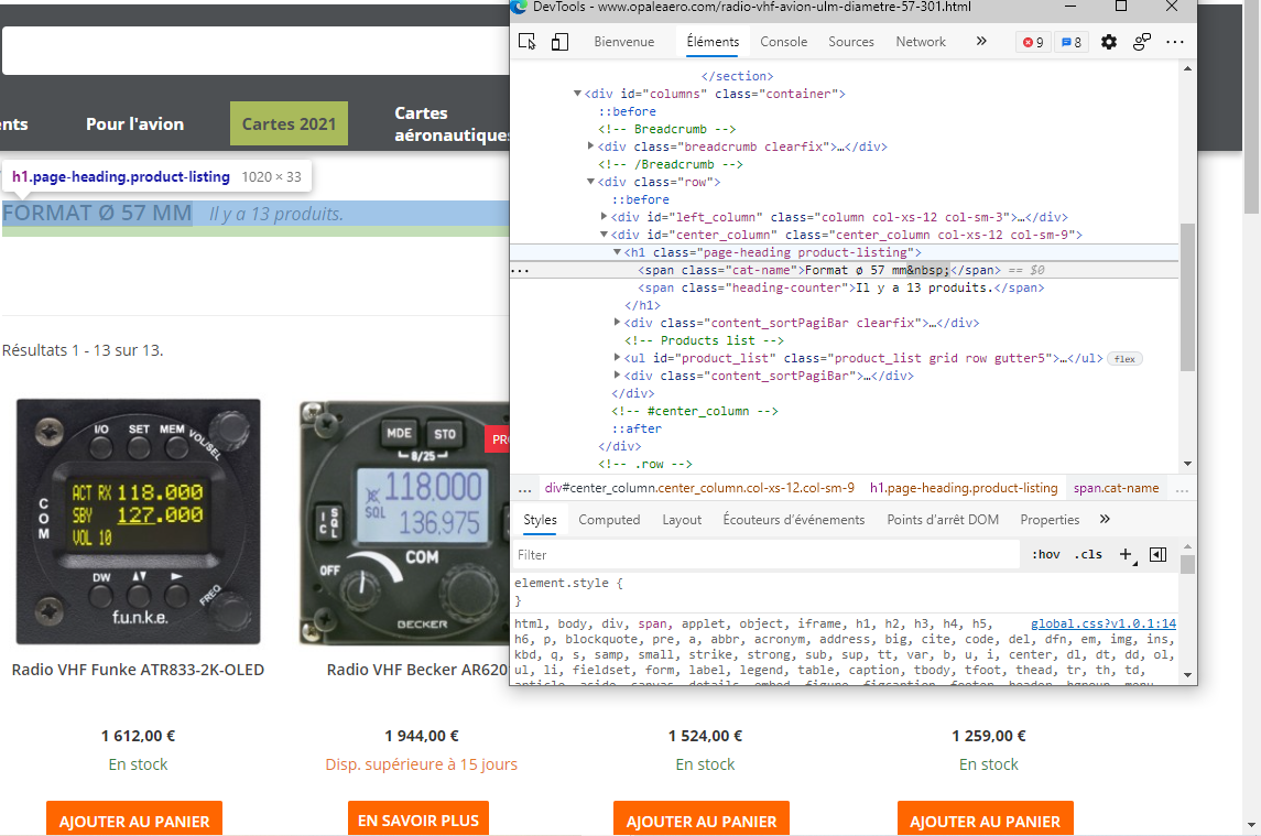

Tankred Posted June 1, 2021 Author Share Posted June 1, 2021 14 hours ago, Eolia said: Arf... salariée... je compatis^^ Hélas hélas ! Bon je dois être définitivement une bille parce que j'ai tout essayé et en vain. Je suis allé tester sur cette page en ajoutant dans global.css .category category-502 category-avionique-gps show-left-column hide-right-column lang_fr h1 { background-color:teal; } En reprenant ce que tu m'as dis au dessus (même si j'ai l'impression maintenant d'avoir compris de travers). Voyant que ça ne fonctionnait pas (je n'ai pas eu ma super couleur turquoise en background-color qui me sert juste pour le test) j'ai juste mis .category-502 ou encore .category-avionique... h1 BREF... Et évidemment j'ai vidé mon cache comme d'hab. Mais rien... Link to comment Share on other sites More sharing options...
Eolia Posted June 1, 2021 Share Posted June 1, 2021 Non^^ Il faut lire un peu la doc sur la façon d'écrire des règles css... .category-502 h1 { vos règles} Nom de la classe parente avec un point (pour toute classe, ou un # pour un id), suivie d'un espace (entre le parent et l'enfant cible) et suivie de l'élément à cibler (le h1) Link to comment Share on other sites More sharing options...
Tankred Posted June 1, 2021 Author Share Posted June 1, 2021 3 minutes ago, Eolia said: .category-502 h1 { vos règles} J'ai aussi essayé, c'est même ce que j'ai fais en premier parce que ça me paraissait vraiment étrange et pas conforme de mettre toute le patacaisse qui suit. MAIS en fait mon navigateur me cassait les noix.. ça vidait pas le cache comme il faut 😅 Du coup ! ça marche Merci beaucoup @Eolia je peux classer ce sujet Link to comment Share on other sites More sharing options...
