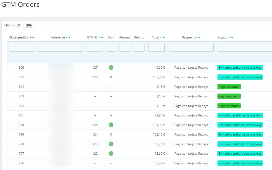

javier jm Posted May 31, 2021 Share Posted May 31, 2021 Hola. Tengo un problema con las redirecciones después del pago. El caso es que la mayoría de las veces, no siempre, y esto es lo que más me vuelve loco, al finalizar la compra se redirige al usuario a la página del historial de compras en vez de a la página de confirmación del pedido (order-confirmation.tpl). He hecho un debug sencillo en /controllers/front/OrderConfirmationController.php y es el que redirige a $redirectLink = 'index.php?controller=history' porque la variable id_order no existe o está vacía. No sé por donde seguir. ¿A alguien le ha pasado algo parecido?https://github.com/PrestaShop/PrestaShop/blob/develop/controllers/front/OrderConfirmationController.php Prestashop v1.7.6.9 Gracias por anticipado. Link to comment Share on other sites More sharing options...
w3bsolutions Posted May 31, 2021 Share Posted May 31, 2021 Pasa con la misma forma de pago o con distintas formas de pago? Link to comment Share on other sites More sharing options...
javier jm Posted June 1, 2021 Author Share Posted June 1, 2021 Con distintas formas de pago. Con Redsys siempre redirige al historial de compras. El problema es que el GTM trackea unas si y otras no. Gracias por la ayuda. Link to comment Share on other sites More sharing options...
w3bsolutions Posted June 1, 2021 Share Posted June 1, 2021 Entonces está claro que el problema está con el módulo de Redsys que no te está mostrando la página de confirmación de pedido. El código que pusiste en tu primer post es la URL a donde se redirige cuando hay algún problema con el módulo del pago. Cada módulo de pago tiene que implementar su propia vista de confirmación de pedido. No sé qué módulo de Redsys estarás utilizando, pero el problema está ahí. Lo mejor para solucionarlo sería hablar con el desarrollador. Link to comment Share on other sites More sharing options...
javier jm Posted June 2, 2021 Author Share Posted June 2, 2021 ¿OrderConfirmationController.php es la página donde se redirige cuando hay un problema? Estamos usando "Pago con tarjeta Redsys v3.8.2 - de idnovate" y se supone que todo está correctamente configurado. Los pedidos entran correctamente y se supone que el destino de un pedido pagado por tarjeta debería ir al Histórico de productos. ¿No? Los pedidos pagados con Transferencia si van a order confirmation. No sé si ese es el comportamiento correcto. Mi problema real es con el GTM (quizás he planteado muy mal la pregunta...) que no se llegan a trackear algunas (y sólo algunas) ventas, ya sea por TPV o Paypal. El módulo de GTM es Google Tag Manager Enhanced Ecommerce (UA) - PRO. Gracias por tu ayuda. Link to comment Share on other sites More sharing options...
w3bsolutions Posted June 2, 2021 Share Posted June 2, 2021 1 hour ago, javier jm said: Mi problema real es con el GTM (quizás he planteado muy mal la pregunta...) que no se llegan a trackear algunas (y sólo algunas) ventas, ya sea por TPV o Paypal. La forma más sencilla de encontrar el problema es ver qué tienen en común esos pedidos que no se trackean. Por tus mensajes anteriores había entendido que solo pasaba en los que el usuario es redirigido al historial de pedidos, pero si ahora dices que también pasa con PayPal parece otra cosa. Link to comment Share on other sites More sharing options...
javier jm Posted June 2, 2021 Author Share Posted June 2, 2021 On 6/1/2021 at 8:27 AM, javier jm said: Con distintas formas de pago. Con Redsys siempre redirige al historial de compras. El problema es que el GTM trackea unas si y otras no. Si, pasa con todos. No hemos conseguido encontrar una pauta. He escrito al desarrollador del módulo GTM. Gracias por tu ayuda. Una última pregunta. ¿El destino de un pedido pagado por tarjeta debería ir al Histórico de productos? Gracias de nuevo Link to comment Share on other sites More sharing options...
w3bsolutions Posted June 2, 2021 Share Posted June 2, 2021 2 minutes ago, javier jm said: Una última pregunta. ¿El destino de un pedido pagado por tarjeta debería ir al Histórico de productos? Lo normal es que después de pagar se muestre una ventana de confirmación de pedido (con éxito o con error). Y de ahí ya el usuario se puede ir al historial de pedidos o a donde quiera. Pero yo no he trabajado nunca con un módulo que no muestre esa confirmación y nada más pagar me lleve directamente al historial de pedidos. Es un poco extraño. 1 Link to comment Share on other sites More sharing options...
javier jm Posted June 2, 2021 Author Share Posted June 2, 2021 Pienso que lo normal es que se redirija a "/controllers/front/OrderConfirmationController.php" (confirmación de pedido) y este es el que redirige al histórico porque la variable id_order no existe o está vacía. Me faltaría averiguar, y no lo veo por ningún sitio las URLOK y URLKO de Prestashop, por si hubiera que ponerlas en Redsys. No se me ocurre nada más. De hecho, fue la empresa de Marketing la que instaló el módulo de pago de Redsys para arreglar este problema. Gracias. Link to comment Share on other sites More sharing options...
w3bsolutions Posted June 2, 2021 Share Posted June 2, 2021 (edited) Cuando puse en mi post anterior: On 6/1/2021 at 11:31 AM, w3bsolutions said: El código que pusiste en tu primer post es la URL a donde se redirige cuando hay algún problema con el módulo del pago. Cada módulo de pago tiene que implementar su propia vista de confirmación de pedido. con "algún problema con el módulo de pago" me refería a esto dentro de /controllers/front/OrderConfirmationController.php : if (!$this->id_order || !$this->id_module || !$this->secure_key || empty($this->secure_key)) { Tools::redirect($redirectLink . (Tools::isSubmit('slowvalidation') ? '&slowvalidation' : '')); } $this->reference = $order->reference; if (!Validate::isLoadedObject($order) || $order->id_customer != $this->context->customer->id || $this->secure_key != $order->secure_key) { Tools::redirect($redirectLink); } $module = Module::getInstanceById((int) ($this->id_module)); if ($order->module != $module->name) { Tools::redirect($redirectLink); } Ves que sólo se redirige al historial si el pedido no tiene un ID, o el módulo de pago no tiene nombre, o el id del cliente no coincide con el que está iniciado sesión... en fin, cosas que normalmente NO deberían pasar. Cada módulo de pago debe engancharse en los hooks a continuación: /** * Execute the hook displayPaymentReturn. */ public function displayPaymentReturn($order) { if (!Validate::isUnsignedId($this->id_module)) { return false; } return Hook::exec('displayPaymentReturn', ['order' => $order], $this->id_module); } /** * Execute the hook displayOrderConfirmation. */ public function displayOrderConfirmation($order) { return Hook::exec('displayOrderConfirmation', ['order' => $order]); } Y ahí es donde deben mostrar su vista de confirmación de pedido, ya sea OK o KO. No hay URLs OK y KO "de Prestashop" genéricas. Cada módulo tiene las suyas. Espero haberlo aclarado. Yo mismo he implementado varios módulos de pago y no es tan complicado la verdad. Edited June 2, 2021 by w3bsolutions (see edit history) 2 Link to comment Share on other sites More sharing options...
javier jm Posted June 2, 2021 Author Share Posted June 2, 2021 Yo también he implementado módulos de pago y nunca me había pasado esto. De hecho el pago funciona, pero lo que no llega es lo que dije en el primer mensaje: la variable id_order no existe o está vacía. Eso es lo que no entiendo porqué pasa algunas veces si y otras no. Muchas gracias por tu ayuda. Link to comment Share on other sites More sharing options...
w3bsolutions Posted June 2, 2021 Share Posted June 2, 2021 (edited) Podrías analizar en el módulo de redsys antes de redirigir al OrderConfirmationController qué pasa con esa variable, de dónde saca el valor, igual hay alguna pista ahí de por qué está vacía a veces. Aunque creo que esto sería trabajo del desarrollador del módulo, y más si es de pago. Edited June 2, 2021 by w3bsolutions (see edit history) 1 Link to comment Share on other sites More sharing options...
