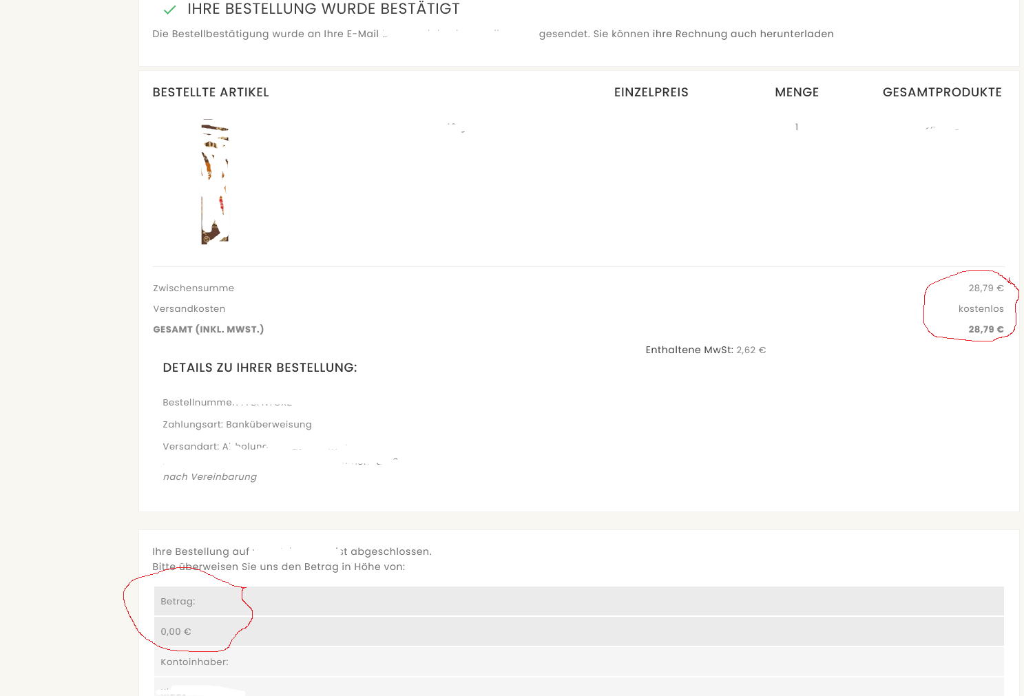

Aktuell stolpere ich allerdings über ein Problem, dass der Kunde am Ende einer Bestellung mit Zahlart Überweisung den Rechnungsbetrag nicht angezeigt bekommt (siehe Screenshot).

Habe das Problem mittlerweile gefunden:
im modules/ps_wirepayments/ps_wirepayment.php:
Habe
            $totalToPaid = $params['order']->getOrdersTotalPaid() - $params['order']->getTotalPaid();
durch:
            $totalToPaid = $params['order']->getOrdersTotalPaid(); // - $params['order']->getTotalPaid();
ersetzt, jetzt passt die Anzeige, möchte mich allerdings nicht festlegen, ob das ein bug ist, oder eine der beiden Berechnungen nicht korrekt ist, für mich ist das Problem gelöst.
