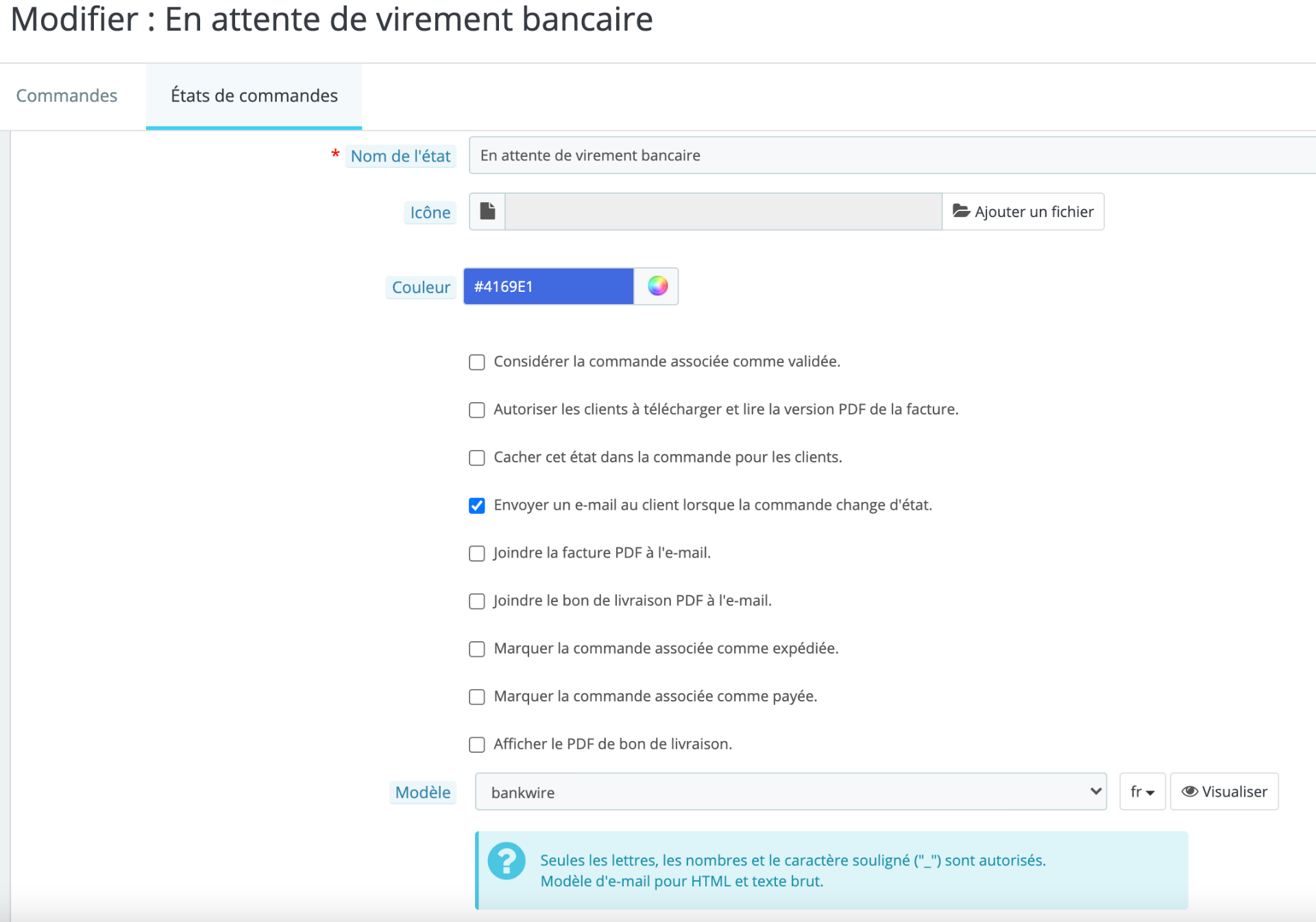

Eolia Posted May 26, 2021 Share Posted May 26, 2021 Votre statut de commande est mal configuré. Décochez cette case et le stock ne sera décrémenté qu'une fois le paiement accepté: Link to comment Share on other sites More sharing options...
@rthur Posted May 26, 2021 Author Share Posted May 26, 2021 3 minutes ago, Eolia said: Votre statut de commande est mal configuré. Décochez cette case et le stock ne sera décrémenté qu'une fois le paiement accepté: Merci mais c'est déjà le cas. Je viens de tester mais le stock se décompte bien à la commande et pas au changement de statut Link to comment Share on other sites More sharing options...
