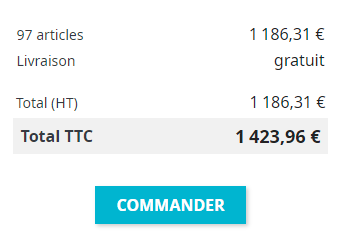

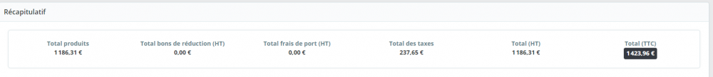

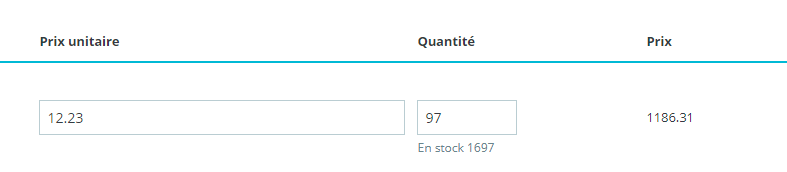

Bllidz Posted May 26, 2021 Share Posted May 26, 2021 (edited) Bonjour, Je rencontre un soucis qui concerne la tva. Je m'explique je travail en B2B avec des prix HT et je possède des groupes qui ont des remises ce qui fait que mes produits ont des chiffres après la virgules exemple 15.02568 euros. donc pour ce faire j'ai bien mit arrondir pour chaque article car c'est ce que je recherche. Le montant HT total est correct mais cependant le total des taxes lui n'est pas cohérent. Ce qui fausse le TTC . Voici un exemple: Mon produit après remise coute 12.2319 exactement mais étant en arrondir pour chaque article est à 12.23 e . 12.23 x 97 = 1186.31 donc le prix HT est correct. Cependant Appliquant une taxe tva de 20% sur le prix HT je trouve une différence entre le total des taxes et ce que je devrais avoir. car 1186.31 x 0.2 = 237.262 soit 237.26 e de taxe et non pas 237,65e. donc le total TTC devrais etre de 1423.57 et non pas de 1423.96e. Surtout que dès que il y'a beaucoup d'article et beaucoup d'articles différent, on est sur une grosse différence de prix quelques euros. Même en prenant le TTC 1423.96 / 1.2 =1 186.63333 ce qui est différent de 1186.31. Mais de ce que je comprends Prestashop effectue la TVA sur l'article puis la multiplie par la quantité. ce qui donne 12.2319 * 1.2 = 14.67828 soit 14.68 et ensuite qu'on multiplie par la quantité soit 97. ce qui donne 14.68*97 = 1423.96, mais ce qui donne des incohérence / "erreur". car le prix HT ne sera jamais correct par rapport au TTC Donc je voudrais savoir si quelqu'un aurait une solution ou une piste pour que je puisse avoir ma taxe par rapport au Total HT et non par prix Unitaire ttc. Et le choix "arrondir par ligne" tout est bon entre la TVA et le prix TTC sauf le prix HT qui lui est faussé car il effectue le calcul sans avoir arrondit mon prix unitaire ce qui fera 12.2319* quantité et ensuite on multiplie par 1.2 chose que je cherche a faire mais avec 12.23 et non pas 12.2319. Et cela fausse aussi le prix du panier affiché en Front pour le client Merci de vos réponse. Cordialement. Ma version prestashop 1.7.6.9 Edited May 26, 2021 by Bllidz (see edit history) Link to comment Share on other sites More sharing options...
