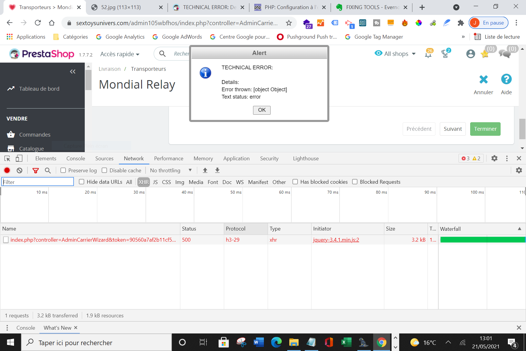

adminJC Posted May 22, 2021 Share Posted May 22, 2021 (edited) Salut tout le monde, J'espère que vous pourrez m'aider avec ça. Il est impossible d'enregistrer les modifications apportées aux transporteurs, chaque fois que j'essaye, j'ai cette erreur : TECHNICAL ERROR: Details: Error thrown: [object Object] Text status: error Après avoir lu un autre article concernant le même problème, j'ai augmenté le max_input_var à 70000 mais j'ai toujours la même erreur. Cependant, après inspection, il semble que le problème provienne toujours de l'assistant du transporteur d'administration du contrôleur. Dans un autre article de 2020, il existe une solution pour ce contrôleur pour le même problème qui semble déjà être appliqué par défaut dans les dernières versions de prestashop. C'est pourquoi je suis perdu. Ma version prestashop est 1.7.7.2 Si vous pouviez aider, ce serait formidable. Meilleures salutations, Juan Carlos Edited May 22, 2021 by adminJC J'ai oublié d'inclure la pièce jointe (see edit history) Link to comment Share on other sites More sharing options...

Janett Posted May 22, 2021 Share Posted May 22, 2021 8 hours ago, adminJC said: Si vous cliquez sur l’adresse en rouge et que vous cliquez sur l’onglet Response pour avoir un aperçu du résultat de la requête, il y aura peut être un indice. (Si pas d’info, réessayer avec le mode debug activé) Moi à chaque fois c’est à cause de la valeur de max_input_var qui est dépassée car j’ai beaucoup de zones et de tranches de poids… Mais ça peut venir d’un module aussi, c’est pour ça qu’il faut essayer d’avoir la Response de la requête pour avoir des indices, on a jamais les mêmes erreurs Link to comment Share on other sites More sharing options...
