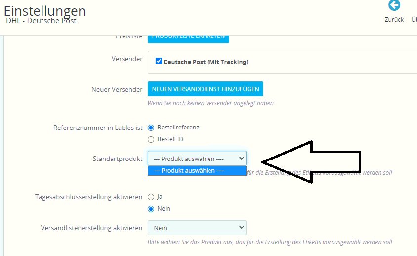

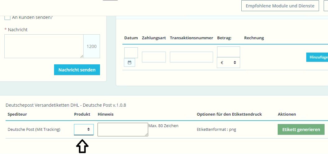

DennyKenned Posted May 21, 2021 Share Posted May 21, 2021 Hallo liebe Community! Ich habe ein Problem mit dem Modul "DHL - Deutsche Post Version: 1.0.8" - Vielleicht könnt ihr mir helfen. Bei der Portokasse bin ich freigeschaltet. Habe auch meine Daten im Modul "Deutsche Post" eingetragen. Wir möchten ausschließlich Briefe inklusive Tracking in unseren Shop verschicken. Im Modul kann ich kein Standartprodukt wählen. Wenn ich in die Bestellung gehe kann ich auch kein Label generieren, da in der Dropdown Liste keine Produkt auswählbar ist. Ich habe das Modul in 2 Shops getestet. In beiden hatte ich den gleichen Fehler. E-Mail an Silbersaiten ist bereits raus, ich bin mir nicht sicher wie lange ich dort auf eine Antwort warten muss. Vielleicht hatte ein User das gleiche Problem Vielen Dank im Voraus! Link to comment Share on other sites More sharing options...

rictools Posted May 21, 2021 Share Posted May 21, 2021 Hast du einmal einen anderen Versender ausprobiert (vielleicht gibt es ja unter "Deutsche Post (Mit Tracking)" nichts)? Link to comment Share on other sites More sharing options...
DennyKenned Posted May 22, 2021 Author Share Posted May 22, 2021 10 hours ago, rictools said: Hast du einmal einen anderen Versender ausprobiert (vielleicht gibt es ja unter "Deutsche Post (Mit Tracking)" nichts)? Hi! Den Versender kann man selbst eintragen unter Versandoptionen. Dort trägt man nur seinen Preis ein und die Versandzonen. Denke das ist nur für den Käufer wichtig. Link to comment Share on other sites More sharing options...
rictools Posted May 22, 2021 Share Posted May 22, 2021 Ah, und wo kommt dann die Auswahl der "Standardprodukte" her, sind die nicht vorgegeben? Vielleicht muß man die zunächst mit dem erstellten Versender verknüpfen. Generell ist mir auch nicht klar, was für "Briefe mit Tracking" das sein sollen, "normale" Briefe haben ja kein Tracking (es gibt allerdings neuerdings den Trackingcode auf Briefmarken, aber der dürfte sich ja nicht mit der Portokasse verknüpfen lassen). Link to comment Share on other sites More sharing options...
DennyKenned Posted May 22, 2021 Author Share Posted May 22, 2021 1 hour ago, rictools said: Ah, und wo kommt dann die Auswahl der "Standardprodukte" her, sind die nicht vorgegeben? Vielleicht muß man die zunächst mit dem erstellten Versender verknüpfen. Generell ist mir auch nicht klar, was für "Briefe mit Tracking" das sein sollen, "normale" Briefe haben ja kein Tracking (es gibt allerdings neuerdings den Trackingcode auf Briefmarken, aber der dürfte sich ja nicht mit der Portokasse verknüpfen lassen). 1. Ah, und wo kommt dann die Auswahl der "Standardprodukte" her, sind die nicht vorgegeben? Dies sollte vom Modul selbst angezeigt werden, bei uns ist das nicht der Fall. Guck mal hier die DEMO : https://addons.prestashop.com/demo/BO39498.html Dort funktioniert alles (Orders --> Produkt) Dort hast du ein Dropdown mit allen Produkten. 2. Vielleicht muß man die zunächst mit dem erstellten Versender verknüpfen. Ist bereits getan siehe Bild 1. Dort ist Deutsche Post (Mit Tracking) angeklickt.3. Generell ist mir auch nicht klar, was für "Briefe mit Tracking" das sein sollen, "normale" Briefe haben ja kein Tracking (es gibt allerdings neuerdings den Trackingcode auf Briefmarken, aber der dürfte sich ja nicht mit der Portokasse verknüpfen lassen). Klar können Briefe eine Trackingnummer haben. Standardbrief mit Einschreiben und der ist auch als Produkt in der Demo auswählbar. Wie gesagt werden bei uns keine Produkte angezeigt. Link to comment Share on other sites More sharing options...
Wuschel Posted May 22, 2021 Share Posted May 22, 2021 3 hours ago, DennyKenned said: . Generell ist mir auch nicht klar, was für "Briefe mit Tracking" das sein sollen Das sind Inlands-Briefe mit PRIO(rity), die sich im Modul für alle Briefformate einstellen lassen. Das geht aber nur mit diesem Modul, nicht mit dem alten Brief-Modul Deutsche Post von Silbersaiten, das ansonsten immer noch funktioniert. Und die Warenpost International gibt es ja sowieso mit und ohne Tracking. Hast Du denn im Modul auch die aktuelle Preisliste abgerufen? Das solltest Du regelmäßig tun. Denn nur dann wird die Auswahlliste auch korrekt gefüllt. Wir haben aktuell die Version 1.02 von Silbersaiten im Einsatz, die funktioniert tadellos im Briefbereich. Mit dem DHL-Bereich habe ich keine Erfahrung, aber den scheinst Du ja auch nicht zu nutzen. Link to comment Share on other sites More sharing options...
rictools Posted May 22, 2021 Share Posted May 22, 2021 1. Bei der Deutschen Post gibt es da ja eine lange Liste die aber auch einige ungewöhnliche Einträge enthält (Warenpost Blusenlegeformat, Warenpost mit Gefahrgut), die DHL-Liste mit nur 2 Einträgen scheint nicht komplett zu sein. 2. Ich weiß halt nicht wie die Einstellungsseite des Moduls aussieht, der Hinweis mit dem Abrufen der aktuellen Preisliste von Wuschel könnte die Lösung sein. Einen Versender "Deutsche Post (Mit Tracking)" finde ich in der Demo nicht. 3. Das sind dann aber keine "normalen" Briefe mehr, sondern eben Einschreiben oder PRIO die man dann normalerweise doch auch so benennt. Link to comment Share on other sites More sharing options...
DennyKenned Posted May 23, 2021 Author Share Posted May 23, 2021 22 hours ago, Wuschel said: Das sind Inlands-Briefe mit PRIO(rity), die sich im Modul für alle Briefformate einstellen lassen. Das geht aber nur mit diesem Modul, nicht mit dem alten Brief-Modul Deutsche Post von Silbersaiten, das ansonsten immer noch funktioniert. Und die Warenpost International gibt es ja sowieso mit und ohne Tracking. Hast Du denn im Modul auch die aktuelle Preisliste abgerufen? Das solltest Du regelmäßig tun. Denn nur dann wird die Auswahlliste auch korrekt gefüllt. Wir haben aktuell die Version 1.02 von Silbersaiten im Einsatz, die funktioniert tadellos im Briefbereich. Mit dem DHL-Bereich habe ich keine Erfahrung, aber den scheinst Du ja auch nicht zu nutzen. Hi! Wir konnten leider keine Preisliste empfangen. Es kommt immer ein Fehler wenn ich bei der Preisliste "Produkliste Erhalten" klicke : Oops... looks like an unexpected error occurred Call to a member function __getLastRequest() on null [Symfony\Component\Debug\Exception\FatalThrowableError 0] Link to comment Share on other sites More sharing options...
rictools Posted May 24, 2021 Share Posted May 24, 2021 Das dürfte ja dann das eigentliche Problem sein. Hast du das Modul einmal resettet, evtl. sogar de- und neu installiert? "member function" - Vielleicht mußt du irgendwie eingeloggt sein? Link to comment Share on other sites More sharing options...
DennyKenned Posted June 1, 2021 Author Share Posted June 1, 2021 Mitterweile habe ich von dem Support eine Antwort : "Wir können über Port 8443 keine Daten von DP API erhalten. Normalerweise geht das." Irgendwie haben Sie die Produktliste nun in meinen Shop eingespielt. Jedoch habe ich noch zwei weitere Shops. Ich warte bis sie mir die funktionierende ZIP zusenden. Link to comment Share on other sites More sharing options...
