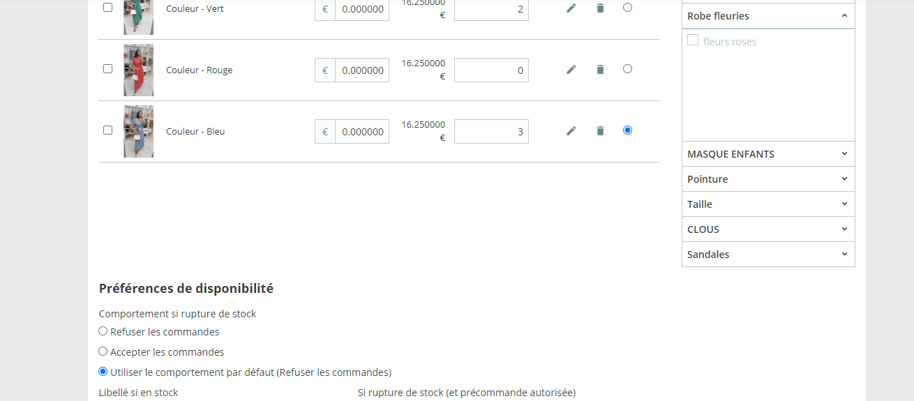

kate66 Posted May 18, 2021 Author Share Posted May 18, 2021 et pourtant il y' du stock partout ? Link to comment Share on other sites More sharing options...

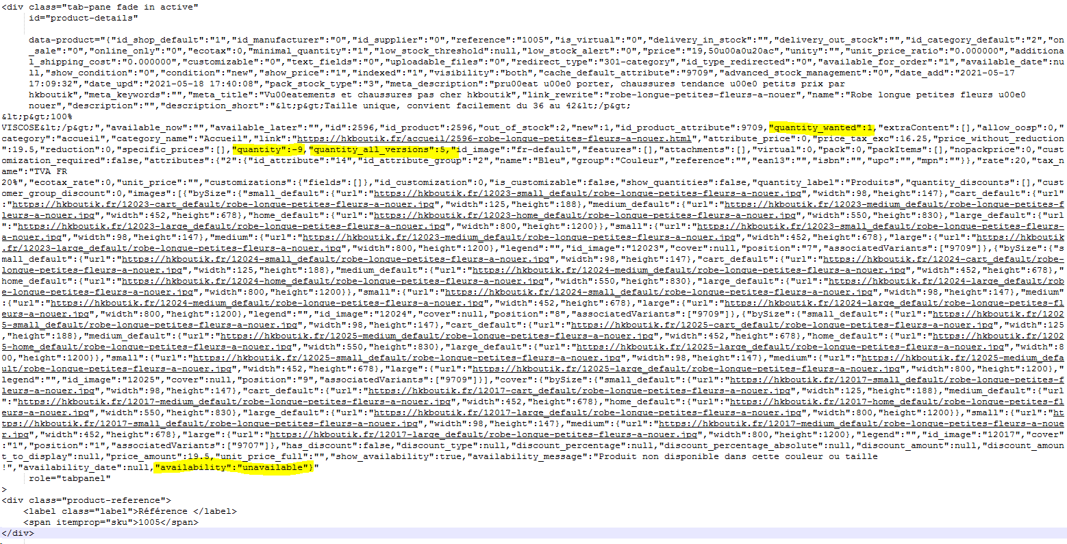

Eolia Posted May 18, 2021 Share Posted May 18, 2021 Prestashop répond: Quantité demandée : 1 Quantité dispo: -9 Quantité de tous les attributs: 5 La quantité dispo est donc mal calculée. Vous n'avez pas de module qui touche aux produits ou au stock ? Link to comment Share on other sites More sharing options...
