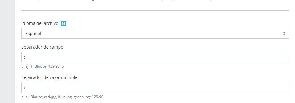

AleAlejandro Posted May 18, 2021 Share Posted May 18, 2021 Atributo : Valor:Posicion:1: / Atributo : Valor:Posicion:1: / Atributo : Valor:Posicion:1: Color:Negro:1:1/Tamaño:Pequeño:2:1/Calidad:Media:3:1 Color:Rojo:1:1/Tamaño:Grande:2:1/Calidad:Baja:3:1 Color:Rosa:1:1/Tamaño:Mediano:2:1/Calidad:Alta:3:1 De esta manera lo logré pd: No olvide configur ar los separadores al momento de importar (Para este ejemplo sería: ) separador de campos ---> : separador de valor múltiple ---> / Link to comment Share on other sites More sharing options...
