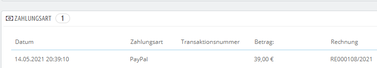

Ich habe nun bei einigen Bestellungen folgendes Phänomen im Backend:

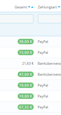

Hier die Anzeige der Bestellungen im Backend (Anzeige der Rechnungssumme/Umsatz korrekt).

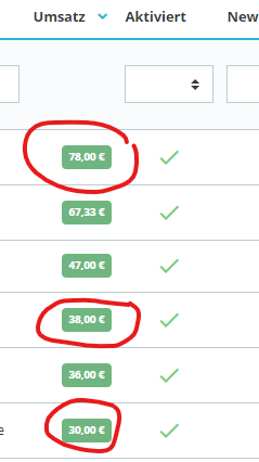

Anzeige der Umsätze in der Kundenliste im Backend, leider nicht in der gleichen Reihenfolge, relevant sind die rot eingekreisten Zahlen.
Es wird angezeigt:
78 statt 39 €
38 statt 19 €
30 statt 15 €
Gemeinsamkeit ist, daß neu eingestellte Artikel gekauft wurden, die als Einführungspreis um je 2€ reduziert sind.
Der richtig angezeigte Umsatz kommt aus Bestellungen mit anderen Artikeln.

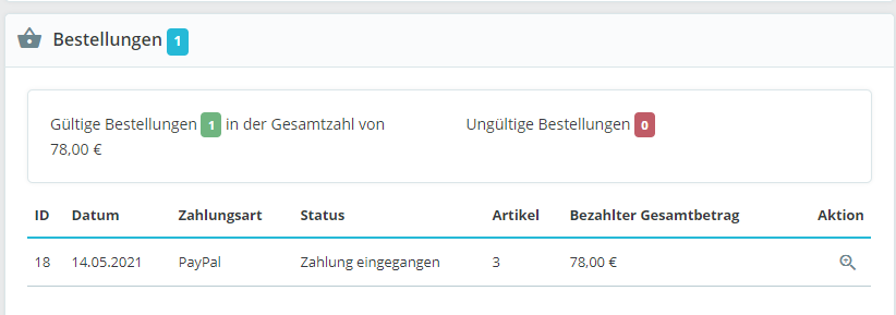

Falsch angezeigt wird es auch direkt in den Kundendaten:
Wenn ich auf "Zahlung eingegangen" klicke, passt es wieder:
Ist das ein Anzeigefehler im Backend? Ein Bug? Ein Fehler bei den Artikelpreisen?

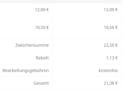

Ich habe eine  5% Gutscheincode den man auf den Warenkorb anwenden kann. Dabei berechnet Prestashop im Warenkorb 1 Cent zuviel:
Paypal bucht aber richtig 21,37 ab und wirft folgende Fehlermeldung:
Die Artikelpreise wurden geändert, da Ihre Rundungseinstellungen nicht mit PayPal kompatibel sind. Um die automatische Rundung bei Kunden während der PayPal-Zahlungen zu vermeiden, aktualisieren Sie Ihre Rundungseinstellungen.
In diesem Fall wird dann aber beim Kunden der richtige Betrag angezeigt (rot eingekreist sind die verdoppelten Beträge):
Frage: was muß ich denn einstellen, dass Prestashop richtig rundet/berechnet wenn man Gutscheine mit % Angaben hat?
