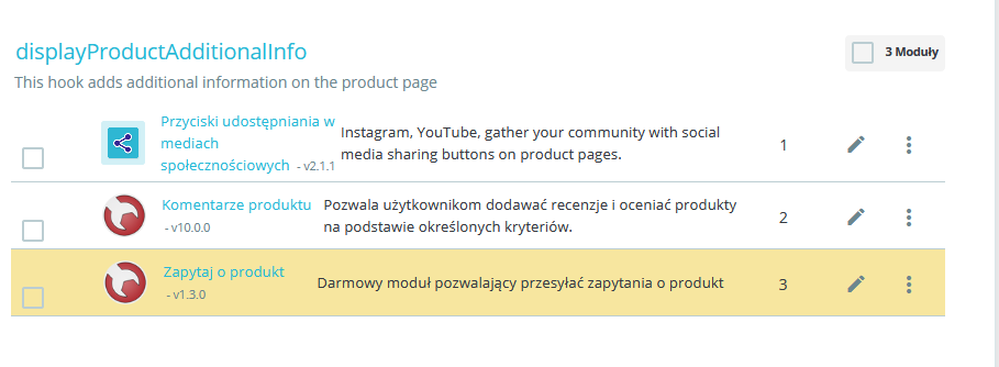

0 ITEKON Posted May 16, 2021 Author Share Posted May 16, 2021 1 hour ago, jacekgabor said: Sprawdź może zaczepy? ( hooks ). Czy czasem nie koliduje miejsce z czymś. Mam to pod displayProductAdditionalInfo - zastanawiam sie czy moja templatka z tego korzysta. Link to comment Share on other sites More sharing options...

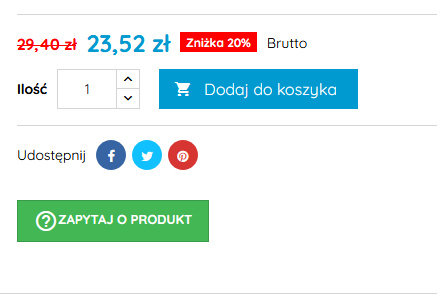

0 ComGrafPL Posted May 16, 2021 Share Posted May 16, 2021 U mnie to wygląda tak. Szablon nie jest podstawowy. Ale nie mam żadnych innych modułów pod displayProductAdditionalInfo. Czyściłeś cache po instalacji? Link to comment Share on other sites More sharing options...

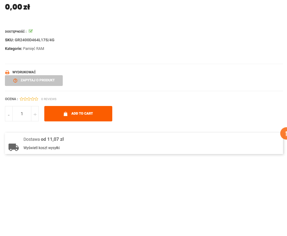

0 ITEKON Posted May 16, 2021 Author Share Posted May 16, 2021 moj szablon nie korzysta z <div class="product-additional-info"> {hook h='displayProductAdditionalInfo' product=$product} </div> narazie na sztywno gdzies tam wkleilem i działa, musze tylko jeszcze potestowac 1 Link to comment Share on other sites More sharing options...
0 ITEKON Posted May 16, 2021 Author Share Posted May 16, 2021 U mnie narazie to wyglada tak, ale przy okazji naprawilem wyswietlanie kosztow wysylki - bo tez hooka nie bylo Link to comment Share on other sites More sharing options...
0 ComGrafPL Posted May 16, 2021 Share Posted May 16, 2021 Jesteś w stanie tymczasowo wyłączyć, odpiąć moduł odpowiedzialny za "wydrukować" i "dostawa". Zobacz czy może szablon ogranicza więcej. Link to comment Share on other sites More sharing options...
