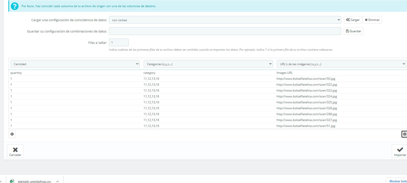

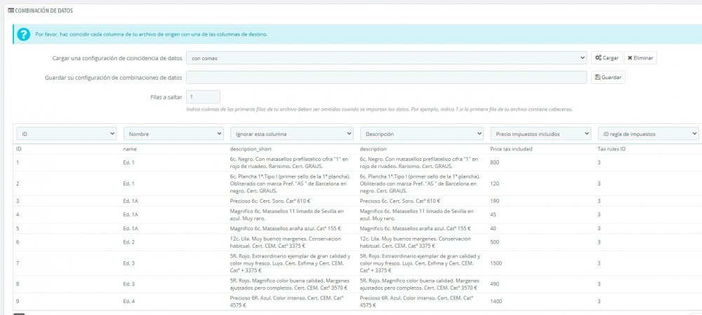

pegasus6464 Posted May 15, 2021 Share Posted May 15, 2021 (edited) estoy intentando importar mis productos con la función importar csv de prestashop 1.7.4.4, pero van mas de 50 intentos y no consigo importar nada. No sé donde puede estar el fallo. tengo un csv con estos campos ID;name;description_short;description;Price tax included;Tax rules ID;quantity;category;Images URL por mas que intento no logro nada, me devuelve este error Se produjeron errores: Technical error: Unexpected response returned by server. Import stopped. Realizamos los siguientes ajustes: Reescribir enlace parar Ed. 1 (ID null): reescrito como ed-1. Reescribir enlace parar Ed. 1 (ID null): reescrito como ed-1. Reescribir enlace parar Ed. 1A (ID null): reescrito como ed-1a. Reescribir enlace parar Ed. 1A (ID null): reescrito como ed-1a. Reescribir enlace parar Ed. 1A (ID null): reescrito como ed-1a. Lo de resscribir enlace supongo que es porque al nombre del producto tiene un espacio y le puso guión, pero no creo que influya No logro ver el fallo alguien puede echarme un cable se lo agradecería muchisimo estoy intentando hacerle una pagina a un amigo y no logro subir los lotes llevo ya una semana... Gracias a todos JOAQUIN MADRID FINAL2.csv Edited May 15, 2021 by pegasus6464 (see edit history) Link to comment Share on other sites More sharing options...

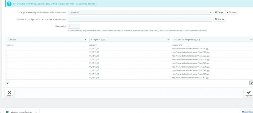

pegasus6464 Posted May 15, 2021 Author Share Posted May 15, 2021 esto es lo que me aparece justo antes de importar y aparecer el error hasta aquí todo correcto Link to comment Share on other sites More sharing options...
