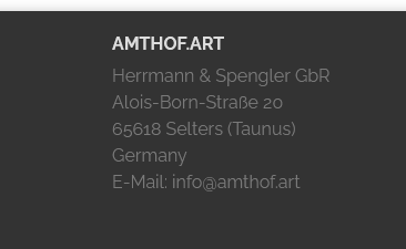

Ich habe in meinem Shop lediglich die nötigen Kontaktdaten eingestellt. Einen realen Shop, also ein Laden-Geschäft gibt es nicht.
Im Footer stehen ganz rechts die eingestellten Kontaktangaben. Es gibt in der normalen Ansicht keinen LInk (außer dem der E-Mail-Adresse).

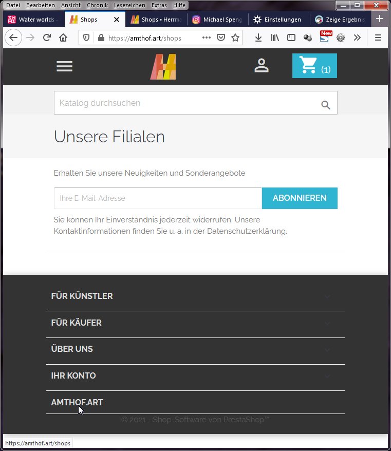

Schaue ich mir die Seite in der mobilen Ansicht an, so wird aus der Überschrift dieses Blockes ein Link der mich zur Seite amthof.art/shops führt. Eine leere Seite mit der Überschrift "Unsere Filialen" und der Newsletter-Anmeldung. Besser wäre hier einfach eine Verlinkung zur Kontaktseite. Dort stehen die gleichen Angaben wie in dem Footer-Block.

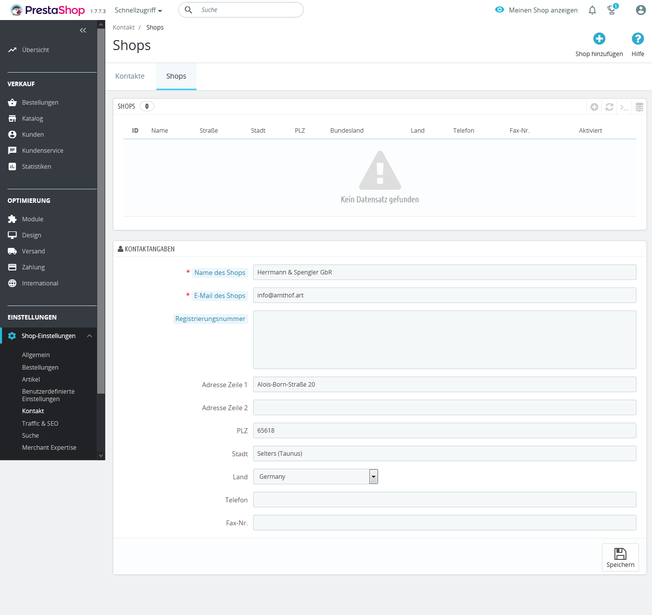

Wie verhindere ich einmal, dass aus der Überschrift in der mobilen Ansicht ein Link wird, der zu einer leeren Seite führt. Und wie kann ich diese Seite "Unsere Filialen" überhaupt deaktivieren? Unter Shop-Einstellungen/Kontakt/Shops sind keine Shops gelistet. Es gibt nur die Kontaktangaben.
Die Seite "Filialen" oder shops konnte ich im Backoffice nicht finden.

Der Bereich wird je nach Bildschirmbreite per CSS unsichtbar gemacht und durch den anderen (mit Link) ersetzt. Das Linkziel läßt sich entweder in der tpl-Datei oder per Umleitung in der .htaccess ersetzen.
Zuständig ist das Modul "Contact Information".
