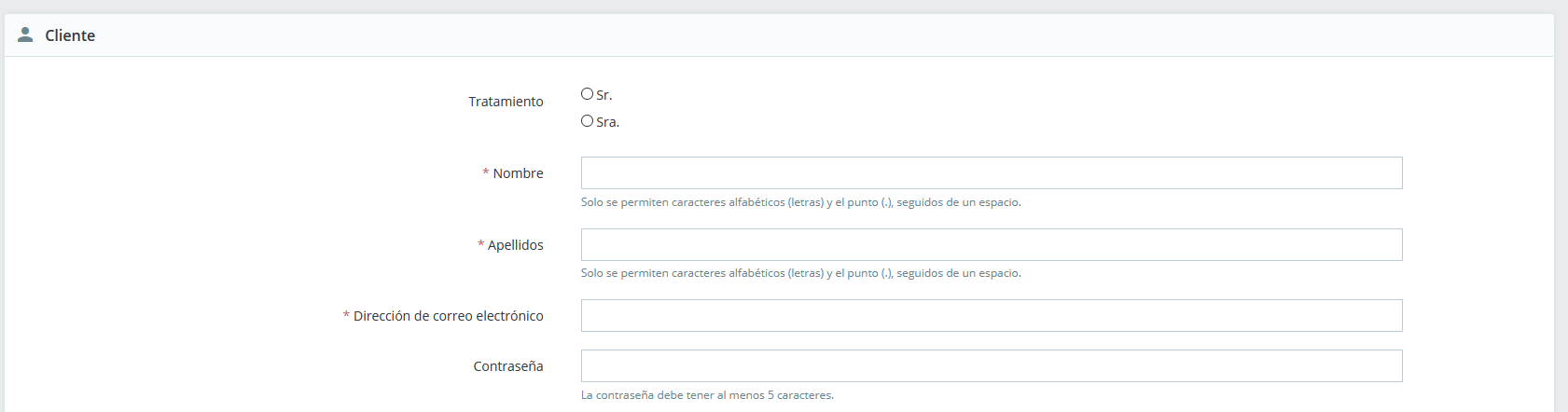

EMOPablo Posted May 13, 2021 Share Posted May 13, 2021 (edited) Buenas tardes, pregunto por aquí porque llevo peleándome con esto dos días y no consigo solucionarlo. Lo que busco es relativamente sencillo. Mi idea es añadir un nuevo campo en el formulario de "editar usuario" desde el BackOffice. He mirado si había algún hook que pudiera utilizar y he dado con el que, en teoría, es el que buscaba: action<AdminControllerClassName>FormModifier ("actionAdminCustomersFormModifier" concretamente para mi módulo). El problema es, que el hook espera que le pase unos parámetros de este estilo: array( 'object' => &(ObjectModel), 'fields' => &(array), 'fields_value' => &(array), 'form_vars' => &(array), ); Y sinceramente, no tengo ni idea de qué tengo que pasarle. ¿Alguien sabe cómo debería hacerlo? ¡Muchas gracias! Edited May 13, 2021 by EMOPablo Menos ambiguo (see edit history) Link to comment Share on other sites More sharing options...

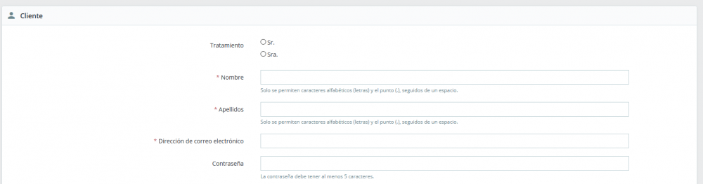

Knowband Plugins Posted September 20, 2021 Share Posted September 20, 2021 Por favor, consulte el enlace y la imagen compartidos como referencia para implementar su requisito: https://devdocs.prestashop.com/1.7/modules/sample-modules/grid-and-identifiable-object-form-hooks-usage/https://nimbusweb.me/nimbus-screenshots/738fb58d313ff37869e642cb7060bb0c Link to comment Share on other sites More sharing options...
