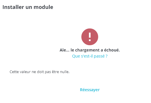

KleiDav Posted May 11, 2021 Share Posted May 11, 2021 Bonjour J'essaie d'installer le module Ingenico selon ce process https://epayments-support.ingenico.com/fr/integration-solutions/plugins/prestashop Je télécharge donc le ZIP sur Github en cliquant sur le bouton Code puis Download ZIP Malheureusement quand je veux installer le module j'ai cette erreur : Link to comment Share on other sites More sharing options...

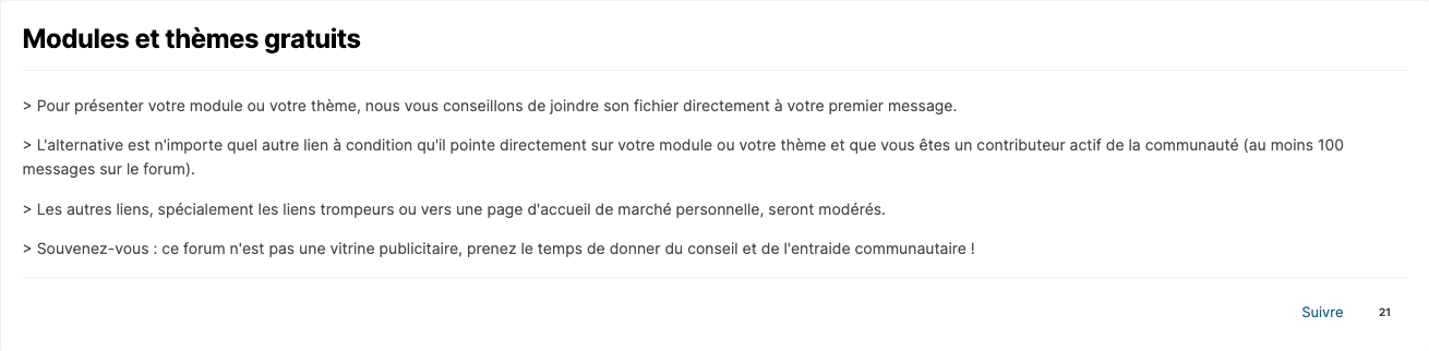

Mediacom87 Posted May 11, 2021 Share Posted May 11, 2021 Bonjour, à l'avenir, merci de respecter le règlement de ce forum ainsi que les section de celui-ci pour poster vos topic. Je signale votre topic pour qu'il soit déplacé et ainsi qu'il puisse trouver plus de réponse. Link to comment Share on other sites More sharing options...
Mediacom87 Posted May 11, 2021 Share Posted May 11, 2021 sinon pour votre problème c'ets juste que le nom du répertoire après décompression de l'archive n'est pas bon, il faut renommer le répertoire comme il faut. Mais certainement que les développeur de cette solution peuvent aussi répondre à vos questions concernant l'usage de leur solution. Link to comment Share on other sites More sharing options...
Mediacom87 Posted May 11, 2021 Share Posted May 11, 2021 C’est une information connue mais non répondu https://github.com/limegrow/ingenico-ogone-prestashop-payments/issues/2 Link to comment Share on other sites More sharing options...
KleiDav Posted May 11, 2021 Author Share Posted May 11, 2021 34 minutes ago, Mediacom87 said: sinon pour votre problème c'ets juste que le nom du répertoire après décompression de l'archive n'est pas bon, il faut renommer le répertoire comme il faut. Mais certainement que les développeur de cette solution peuvent aussi répondre à vos questions concernant l'usage de leur solution. J'ai décompressé leur zip, renommé le dossier racine en ingenico_epayments, puis recompressé, j'ai donc un zip, avec dedans un dossier ingenico_epayments dans lequel se trouvent tous les fichiers. Mais mais même résultat Les développeurs ne répondent pas... ni le support Ingenico 😞 Link to comment Share on other sites More sharing options...
KleiDav Posted May 11, 2021 Author Share Posted May 11, 2021 42 minutes ago, Mediacom87 said: Bonjour, à l'avenir, merci de respecter le règlement de ce forum ainsi que les section de celui-ci pour poster vos topic. Je signale votre topic pour qu'il soit déplacé et ainsi qu'il puisse trouver plus de réponse. Désolé mais je ne comprends pas. Je croyais que c'était ici qu'on postait les demandes d'assistance sur les modules gratuits. Ce n'est pas le cas? Je ne suis pas entrain de faire de la pub pour un module en tout cas... Link to comment Share on other sites More sharing options...
Mediacom87 Posted May 11, 2021 Share Posted May 11, 2021 il y a une heure, KleiDav a dit : Désolé mais je ne comprends pas. Je croyais que c'était ici qu'on postait les demandes d'assistance sur les modules gratuits. Ce n'est pas le cas? Je ne suis pas entrain de faire de la pub pour un module en tout cas... j'ai copié l'explication de la section pour justement bien appuyer le fait que ce n'est pas pour le support à moins d'intervenir sur le topic de présentation du module. Link to comment Share on other sites More sharing options...
KleiDav Posted May 18, 2021 Author Share Posted May 18, 2021 On 5/11/2021 at 8:43 PM, KleiDav said: J'ai décompressé leur zip, renommé le dossier racine en ingenico_epayments, puis recompressé, j'ai donc un zip, avec dedans un dossier ingenico_epayments dans lequel se trouvent tous les fichiers. Mais mais même résultat Les développeurs ne répondent pas... ni le support Ingenico 😞 Je suis contraint de laisser tomber Ingenico pour le moment car ni les développeurs ni Ingenico ne réponds, et la solution proposée sur Github ne fonctionne pas Link to comment Share on other sites More sharing options...
ZHSoft Posted May 19, 2021 Share Posted May 19, 2021 Demandez le développement pour vous envoyer la dernière version du module, le problème devrait être résolu. Link to comment Share on other sites More sharing options...
