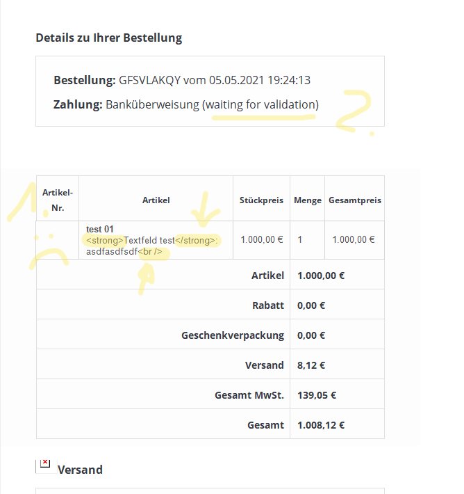

tanja.lein Posted May 5, 2021 Share Posted May 5, 2021 Liebe Leute,, Im Prestashop 1.7.7.3 habe ich folgendes Problem: 1. Der Kunde kauft (inkl. Benutzeranpassung/Textfeld) und bekommt danach eine BestätigungsEMail. In dieser Email sind die gekauften Artikel + der Titel der Benutzeranpassung aufgeführt. Leider befindet sich zusätzlich zum Titel der Benutzeranpassung irgendwelcher HTML Code, den ich nicht lokalisieren kann. Ich würde ihn natürlich gerne löschen... In der E-Mail Konfiguration ist er jedenfalls nicht. Dort wird nur das {product} aufgerufen. Siehe Fotos 2. Das (waiting for validation) kann ich auch nicht finden... Kann mir jemand helfen? Danke Tanja Link to comment Share on other sites More sharing options...
rictools Posted May 6, 2021 Share Posted May 6, 2021 Hast du die E-Mail-Vorlage verändert? An anderen Stellen im Shop erscheint das <strong> etc. nicht? Die Übersetzung "waiting" müßte sich im Modul banktransfer finden. Link to comment Share on other sites More sharing options...
tanja.lein Posted May 10, 2021 Author Share Posted May 10, 2021 Ich habe nun einen komplett neuen cleanen Shop 1.7.7.3 gebaut (und einen mit 1.7.7.4) Eine eigene Kategorie, ein einziger Artikel mit Customization (standard textfeld), banwire mit testdaten, sonst keine Änderungen. Auch keine in den E-Mails. Überall der selbe Fehler... Link to comment Share on other sites More sharing options...
rictools Posted May 10, 2021 Share Posted May 10, 2021 Da müßte mal jemand mit gleicher Shopversion schauen ob bei ihm das Problem bei Artikeln mit Benutzeranpassung auch besteht. Link to comment Share on other sites More sharing options...
