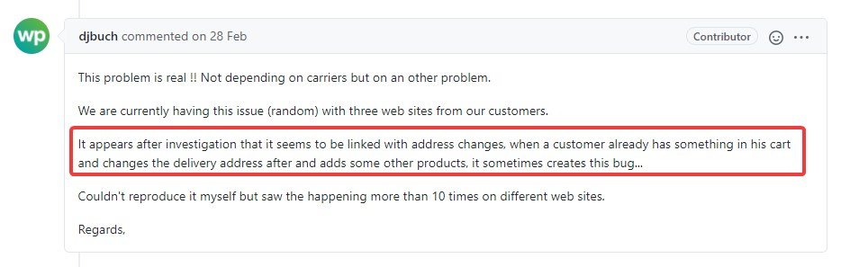

magicbel Posted May 5, 2021 Share Posted May 5, 2021 Bonjour, J'ai vu passer la même demande sur le forum. Par contre j'ai pas regardé plus loin si une solution à été apportée ou/et si le "bug" est remonté sur le Git de Presta. De mémoire, le problème réside dans le fait que le client, avant de changer son adresse, avait deja des produits dans le panier d'où la commande scindée. Link to comment Share on other sites More sharing options...

magicbel Posted May 5, 2021 Share Posted May 5, 2021 J'avais bien vu l'info mais ailleurs Voir ici : https://github.com/PrestaShop/PrestaShop/issues/22017 et ici : https://github.com/PrestaShop/PrestaShop/issues/15304#issuecomment-526137500 Link to comment Share on other sites More sharing options...
magicbel Posted May 5, 2021 Share Posted May 5, 2021 Il semble aussi avoir un fix temporaire. A vérifier ici : https://github.com/PrestaShop/PrestaShop/issues/20615#issuecomment-675072842 Link to comment Share on other sites More sharing options...
