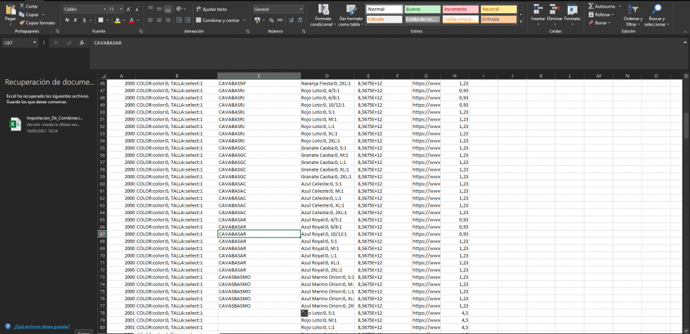

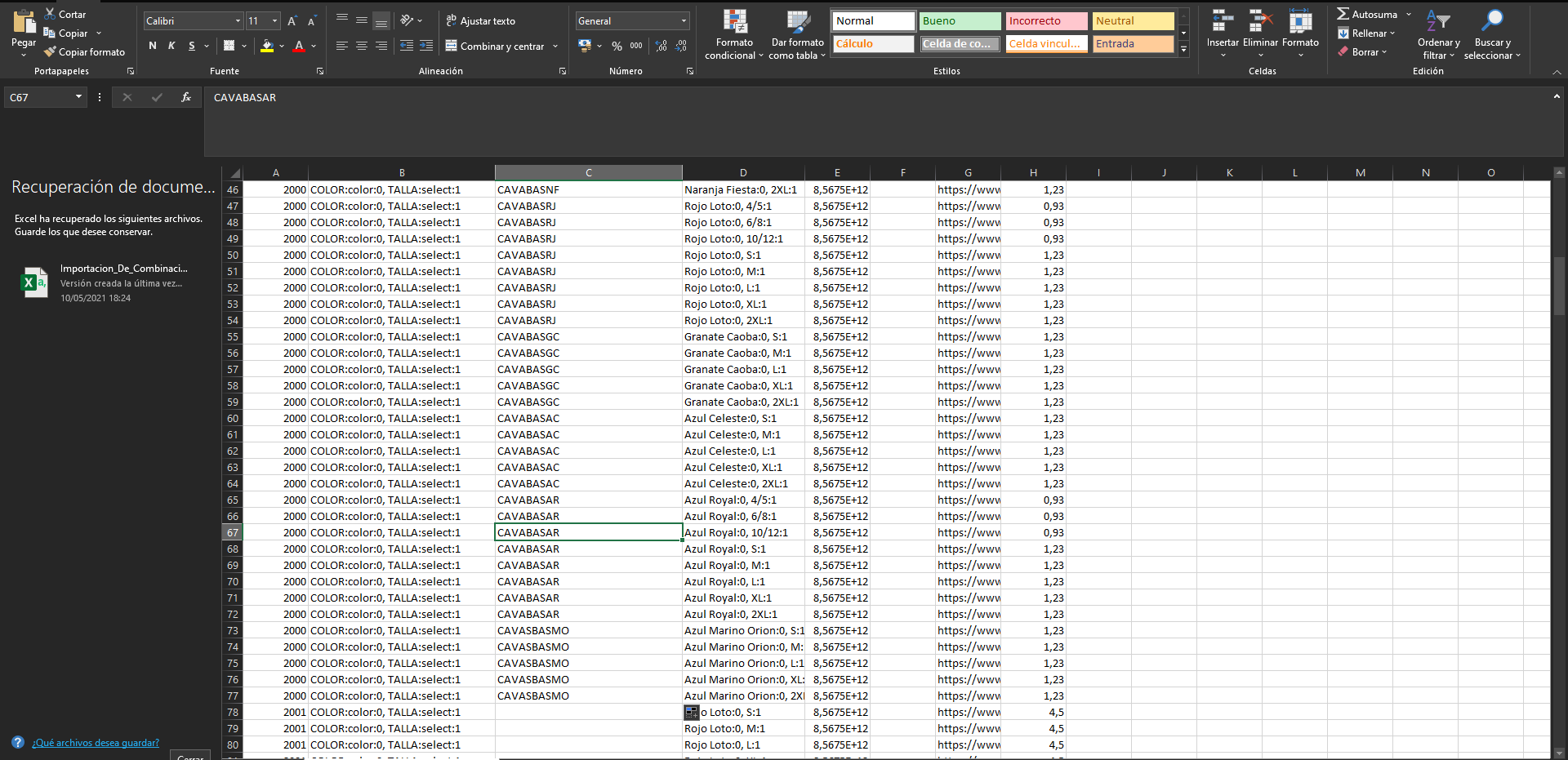

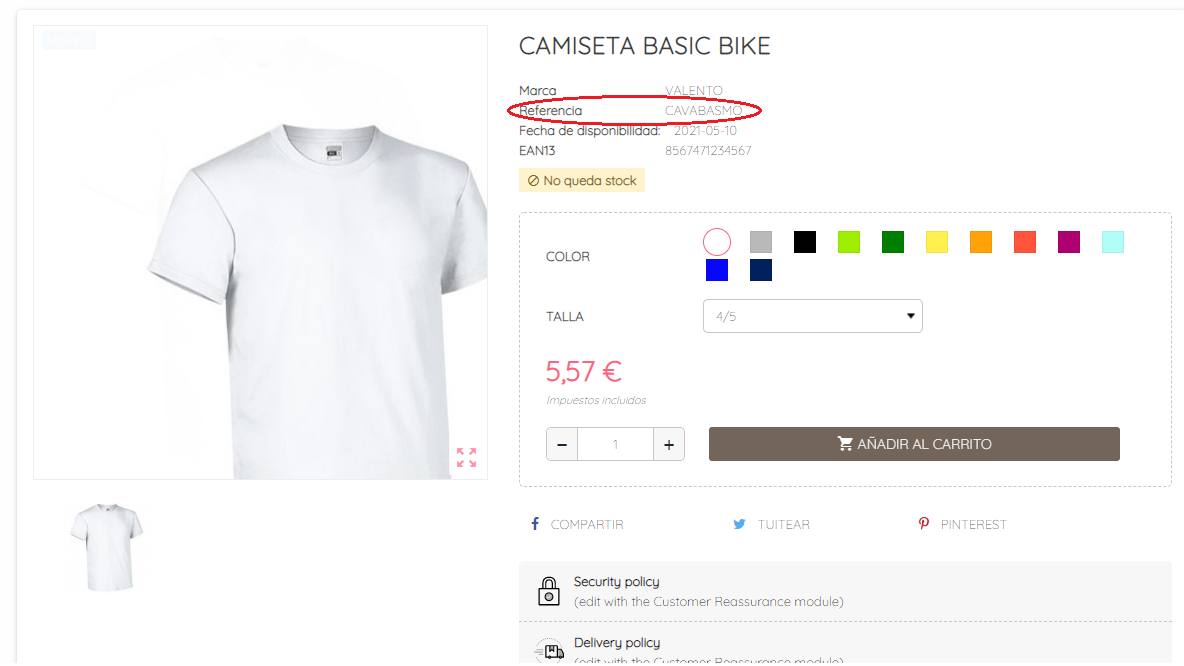

ManuelRuizPS Posted May 11, 2021 Author Share Posted May 11, 2021 La versión de prestashop que estoy usando es la 1.7.7.4 y el nombre de mi plantilla es Z.One. En las fotos que adjunto se ve como pilla solo la ultima referencia que esta asignada en el producto, en la imagen de la tienda se muestra la referencia del color azul marino orión "CAVABASMO" en vez de "CAVABASBL" color blanco que es la que realmente se está viendo. Muestra "CAVABASMO" porque es la ultima referencia de la ID, si en vez de "CAVABASMO" estuviese en ultimo lugar "CAVABASRJ" mostraría esa referencia y no se como lograr que cada color tenga su propia referencia. Link to comment Share on other sites More sharing options...
juanrojas Posted May 11, 2021 Share Posted May 11, 2021 yo veo mucha referencia reppetida alli, deberia de ser una diferente por combinacion Link to comment Share on other sites More sharing options...
ManuelRuizPS Posted May 12, 2021 Author Share Posted May 12, 2021 Debería incluir la talla en cada referencia para hacerla única? tipo CAVABASARS para la azul royal con la talla S? Link to comment Share on other sites More sharing options...
