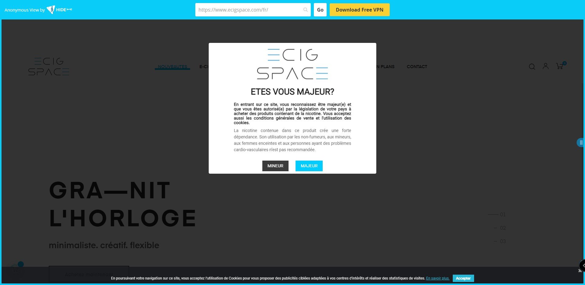

magicbel Posted May 5, 2021 Share Posted May 5, 2021 (edited) Bonjour, Vous répondez vous même à la question : "-l'activation de géolocalisation dans PrestaShop en uploadant le fichier GeoLite2-City.mmbb. Rien d'autres n'ont été fait. J'ai contacté d'abord l'hébergeur du siteweb pour savoir s'ils ont constaté des anomalies, ils ont analysé les logs, pour eux, tout est normal et ils arrivent bien accéder au site. Ils sont situé en Suisse. " Solution : Désactivez votre Geoloc et revérifiez si tout est ok. Petit test via un proxy pour verifier que l'erreur n'est pas du Prestashop mais de celui qui l'a configuré Edited May 5, 2021 by magicbel (see edit history) Link to comment Share on other sites More sharing options...

Shonen Posted May 7, 2021 Share Posted May 7, 2021 Il s'agit peut être d'un problème de cache navigateur, car partout ailleurs votre site fonctionne. https://downforeveryoneorjustme.com/ecigspace.com?proto=https&www=1 Essayez de vider votre cache navigateur, ou les dossiers /var/cache/dev/ et /var/cache/prod/ de Prestashop en FTP. Si vous avez accès au back-office (vous avez pu désactiver la geoloc), activez le mode debug via le back-office de Presta. Peut être affichera t-il une erreur. Link to comment Share on other sites More sharing options...
