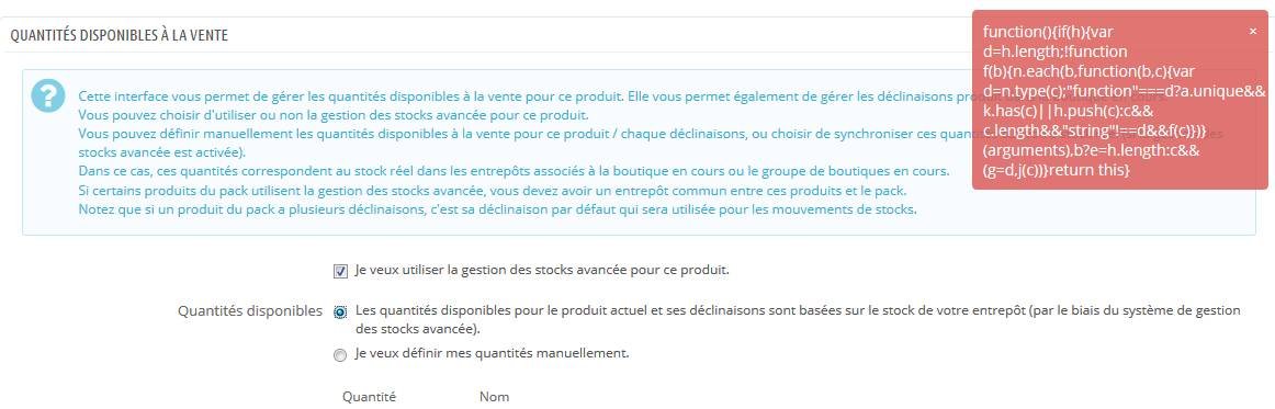

mgaffaires Posted May 3, 2021 Share Posted May 3, 2021 Bonjour, Depuis hier, lors de l'ajout d'un produit, je rencontre 2 erreurs: 1) onglet association au niveau du choix du fabricant [TECHNICAL ERROR] ajaxProductManufacturers: parsererror 2) onglet quantité, impossible de modifier les informations, le message d'erreur suivant s'affiche dans un cadre rouge (pièce jointe) "function (){if(h){var d=h.length;!function f(B ){n.each(b,function(b,c){var d=n.type©;"function"===d?a.unique&&k.has©||h.push©:c&&c.length&&"string"!==d&&f©})}(arguments),b?e=h.length:c&&(g=d,j©)}return this}" Configuration: - Version Prestashop: 1.6.0.5 - Hébergement O2swith - Version PHP: 5.6 - MYSQL v.5.6 Investigation: - l'erreur est apparue du jour au lendemain sans aucune modification, module ou autre - j'ai fait un backup de la base de données, aucune amélioration - La version du PHP n'a pas bougé chez O2switch - O2switch m'indique qu'aucune modification côté serveur n'a été effectuée Merci d'avance pour votre aide Link to comment Share on other sites More sharing options...
Eolia Posted May 3, 2021 Share Posted May 3, 2021 Il faudrait voir les modules hookés sur la page produit en BO car ce code js n'est pas natif Prestashop Link to comment Share on other sites More sharing options...
mgaffaires Posted May 3, 2021 Author Share Posted May 3, 2021 Merci Eolia pour votre aide encore une fois Pour le 2e point, avez vous déjà rencontré ce problème. Ces 2 bugs sont apparus en même temps. Link to comment Share on other sites More sharing options...

Eolia Posted May 3, 2021 Share Posted May 3, 2021 Pour le point 1 il faut activer le mode debug et regarder le retour XHR dans la console. Link to comment Share on other sites More sharing options...
