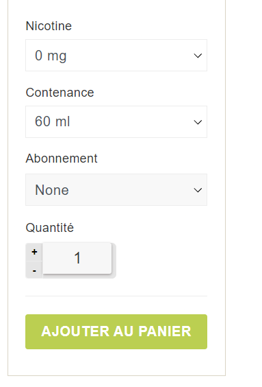

Yanis CORSELLE Posted May 3, 2021 Share Posted May 3, 2021 Bonjour, J'ai un problème avec un site sous Prestashop, certaines déclinaisons ne sont pas affichées correctement : nous n'avons remarqué cela pour un seul produit pour l'instant mais cela pourrait en concerner d'autres. La seconde déclinaison n'a pas le bon nom (dans le cas du produit concerné, cela devrait être 60mg mais l'un des vendeurs voit écrit 10mg). Vous trouverez ci-joint une capture d'écran de ce que je vois (le 60mg est remplacé par 10mg sur l'écran du vendeur). L'un de vous a-t-il déja été concerné par ce problème ? Quelques informations sur le site concerné : URL de la page produit concernée : https://www.ecig-zen.com/e-liquides-gourmands/37-castle-long.html CMS utilisé : Prestashop Thème : Trendy Version de Prestashop : 1.7.6.9 Version de PHP : 7.2 URL du site : https://ecig-zen.com Cordialement, Yanis Corselle Link to comment Share on other sites More sharing options...
Shonen Posted May 3, 2021 Share Posted May 3, 2021 Salut, Ton vendeur est-il bien positionné sur la valeur "0 mg" dans la Nicotine pour voir 10 ml ? Car les 60 ml ne sont disponibles que pour 0 mg, sinon c'est 10 ml pour les autres déclinaisons. Aucun bug de mon côté c'est le fonctionnement normal des déclinaisons. 1 Link to comment Share on other sites More sharing options...
Yanis CORSELLE Posted May 3, 2021 Author Share Posted May 3, 2021 Bonjour, Oui il l'a fait devant moi, je lui ai même demandé d'actualiser la page car je ne comprenais pas mais aucun effet ... Puisque c'est fait en JS et lancé au clic, c'est possible que son PC ait bloqué le JS ou qu'il soit très long à l'exécuter, vous pensez ? Merci pour votre aide. Link to comment Share on other sites More sharing options...
Shonen Posted May 4, 2021 Share Posted May 4, 2021 Tu as plusieurs curseurs qui peuvent te guider. Tout d'abord, le prix va changer, il doit passer de 6.90€ à 24.90€ dans ton cas. Ainsi que l'URL, celui-ci se verra ajouté de paramètres : https://www.ecig-zen.com/e-liquides-gourmands/37-6696-castle-long.html#/571-nicotine-0_mg/579-contenance-60_ml Ensuite, je t'aurais bien dit de vérifier ta console Javascript (F12 => Console), mais tu as un script qui nettoie la console toute les 100ms. window.setInterval(function(){console.clear()},100),Object.defineProperty(console,"_commandLineAPI",{get:function(){throw"Console is disabled"}}); Donc très difficile de débuguer ton site. PS : je ne sais pas d'où vient ce script, ton site possède un cache et tous les JS sont minifiés et regroupés. 1 Link to comment Share on other sites More sharing options...
Yanis CORSELLE Posted May 4, 2021 Author Share Posted May 4, 2021 Merci pour ta réponse. Aucun de ces contenus ne changeait, raison pour laquelle je pense que cela pourrait être un problème de javascript bloqué ... Le script a été ajouté par un ancien employé, je ne saurai même pas dire moi-même d'où il vient. Link to comment Share on other sites More sharing options...
