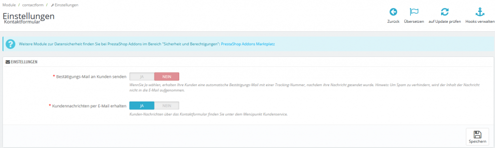

Hga Posted May 9, 2021 Share Posted May 9, 2021 Über Module / contactform / Einstellungen ist der Schalter zu setzen, sonst ist keine E-Mail standardmäßig möglich 1 Link to comment Share on other sites More sharing options...
Paul Sack Posted May 10, 2021 Author Share Posted May 10, 2021 Danke an Alle !!! habe die Module zwar Beizeiten gecheckt, habe das Kontaktformular offensichtlich übersehen. Link to comment Share on other sites More sharing options...
