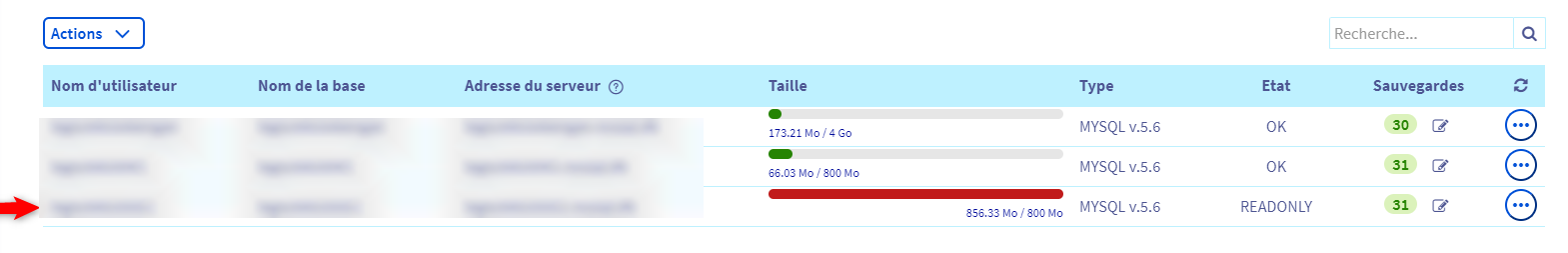

chti56 Posted May 1, 2021 Share Posted May 1, 2021 Bonjour, Un ancien client me demande de revoir son site qui lui pose problème... Son site est hébergé chez OVH et il avait choisi l'offre 'Performance". Son site tourne actuellement avec PS 1.7.7.1 La bdd utilisée par son site a une taille de 300MB qui est donc dépassée. Je vois aussi qu'il a une autre base (incluses dans son offre) qui fait 4GB et ne semble pas être utilisée. Ma question: est-il possible au travers du fichier de paramétrage d'utilise cette bdd de 4GB au lieu de l'actuelle qui est pleine ? Merci pour votre aide. Link to comment Share on other sites More sharing options...

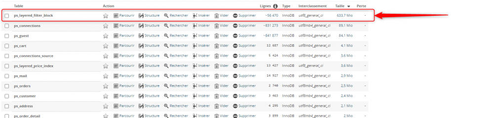

chti56 Posted May 1, 2021 Author Share Posted May 1, 2021 En regardant la BDD utilisée actuellement je vois que la table ps_layered_filter_block occupe 633Mo !!! Est-ce normal ? Est-ce qu'il y a un moyen de réduire cette taille ? Link to comment Share on other sites More sharing options...
chti56 Posted May 1, 2021 Author Share Posted May 1, 2021 Est-ce que je peux 'vider' cette table ? Link to comment Share on other sites More sharing options...

chti56 Posted May 1, 2021 Author Share Posted May 1, 2021 Merci pokerman pour votre réponse. Ce qui me perturbe c'est lorsque je fais des sauvegardes de la BDD elle n'ont jamais la même taille et dans tous les cas elles font autour de 300MO alors qu'en regardant la BDD depuis l'espace client OVH, il m'indique que la base a dépassé les 800 MO !!! J'ai du mail à comprendre cette différence. Link to comment Share on other sites More sharing options...

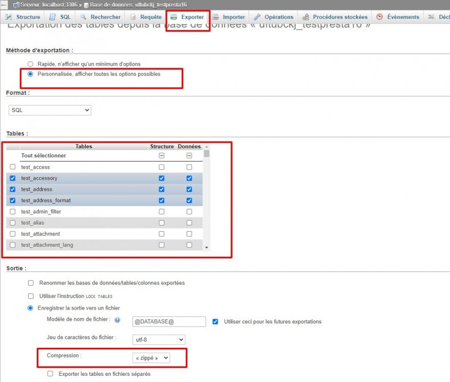

solsol69 Posted May 1, 2021 Share Posted May 1, 2021 Bonjour Vous pouvez aussi exporter toutes vos tables en les divisant en plusieurs parties si elle est trop lourde . Link to comment Share on other sites More sharing options...
chti56 Posted May 1, 2021 Author Share Posted May 1, 2021 Bonsoir, C'est possible directement depuis phpmyadmin ? Merci Link to comment Share on other sites More sharing options...
solsol69 Posted May 1, 2021 Share Posted May 1, 2021 il y a 41 minutes, chti56 a dit : C'est possible directement depuis phpmyadmin ? Oui Bien sur tester ensuite si l'exportation est bien fonctionnel Link to comment Share on other sites More sharing options...
chti56 Posted May 2, 2021 Author Share Posted May 2, 2021 Bonjour, Merci pour ces précisions (complètement oublié ...) Je vais faire le test dès ce matin. Cdt Link to comment Share on other sites More sharing options...
chti56 Posted May 2, 2021 Author Share Posted May 2, 2021 J'ai exporté les fichiers du site et la BDD en deux partie: d'abord toutes les tables sauf ps_layered_filter_block, puis ps_layered_filter_block. Je vais donc vider la table ps_layered_filter_block en espérant que le site ne soit pas perturbé !! Cdt Link to comment Share on other sites More sharing options...
