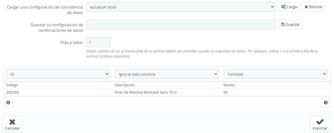

gusman126 Posted May 2, 2021 Share Posted May 2, 2021 No debería, cuando le das a importar, en el CSV solo tiene esas 3 columnas? Comprueba en PrestaShop que no tengas asociada una columna a categoría principal, en la configuración de importar comprueba que estén todas excepto las tres primeras, en "ignorar columna" Link to comment Share on other sites More sharing options...
Manuel Posted May 2, 2021 Author Share Posted May 2, 2021 (edited) Muchas gracias por su ayuda. Adjunto foto de la configuración en prestashop, solo hay tres columnas y la descripción, está en ignorar columnas, He creado una instalación nueva de prestashop 1.7.7.3, sin añadir ningún tema, para descartar que pudiera ser del tema, he creado una categoría y subcategoría y después un producto, para hacer una prueba en una instalación limpia, el problema también ocurre. A ver si alguien puede reproducir esto, a mi me da este error. Muchas gracias. Edited May 6, 2021 by Manuel (see edit history) Link to comment Share on other sites More sharing options...
